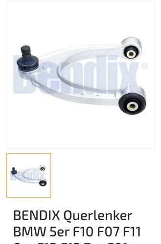

Die Werkstatt sagt es könnte Querlenker inkl Traggelenk oben sein. Foto welches Teil die meinen füge ich bei.
Kennt jemand das Problem? Hat jemand eine Idee?

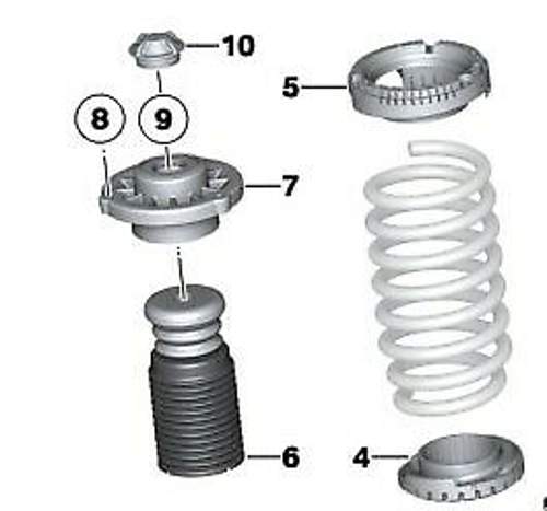

...da das Knacken unmittelbar nach dem Tausch des Domlagers aufgetreten ist, würde ich nachprüfen (lassen), ob es korrekt montiert worden ist.
Das kann man natürlich auch selbst checken.
Die Verschraubung der Kolbenstange erreicht man, nachdem der gesteckte Kunststoffstopfen (im Bild #10) am Federbeindom entfernt ist - das geht leicht per Hand oder durch Raushebeln mit einem Schraubendreher.
Da die Kolbenstange frei drehbar ist, muss sie bei der Montage der selbstsichernden Mutter (SW18), die sie im Stützlager fixiert, mit einem Inbus gekontert werden.
Es lässt sich nun leicht prüfen, ob die Verschraubung fest ist:
Wenn sich die selbssichernde Mutter (im Bild #9) mit einem 18er Rohrsteckschlüssel oder einer verlängerten Nuss drehen lässt, ist die Kolbenstange im Domlager nicht korrekt montiert und es kann bei Lastwechseln knacken.
Das Stützlager selbst muss natürlich auch fest im Blechdom sitzen.
Erst danach würde ich woanders suchen.
Erhöhtes Lagerspiel oder ausgeschlagene Gummielemente an anderen Bauteilen der Radaufhängung müssten bei abgenommenen Rad feststellbar sein.

Danke für die Antwort. Gerade überprüft.
Lässt sich nicht drehen. Wollte nicht mit aller Gewalt jetzt drehen. Aber mit leichter Kraft bewegt sich nichts.

....o.k. - in der Reparaturanleitung wird noch darauf hingewiesen, dass das Stützlager vor dem Anziehen in der Dombefestigung nach rechts auf Anschlag gedreht werden soll.
Es ist zu beachten, dass zum Tausch die Feder und auch der obere Querlenker - dessen Bild Du angehängt hattest - demontiert werden mussten.
Beim Zusammenbau muss die Feder natürlich wieder korrekt in den Federtellern positioniert werden.
Der Querlenker muss in Normalposition - also in einer Lage festgezogen werden, die er bei normaler Radlast hat, da sonst die Gummielemente der Aufnahmen verspannt sind.

Die Werkstatt sagte mir, dass die an den oberen Querlenkern nicht dran waren.

...laut Anleitung müssen der obere Querlenker am Schwenklager (also radseitig) und die Pendelstütze (Koppelstange) gelöst werden.
Vielleicht geht der Lagertausch ja ohne Ausbau des Stoßdämpfers, wenn der Arbeitsraum hinreicht, nachdem die Feder gespannt ist.
Aber egal:
Wie oben gesagt, müsste ein Verschleiss an den anderen Aufhängungselementen identifizierbar sein.
Das Knacken tritt ja beim Bremsen auf, insofern ist es verständlich, dass die Werkstatt den oberen Querlenker in Verdacht hat, da das Schwenklager dabei ein Drehmoment auf den QL ausübt.
Aber auch das müsste auf der Bühne überprüfbar sein.
Allerdings würde sich ein Verschleiss, der bei 100TKM durchaus vorhanden sein kann, im Fahrbetrieb durch Vibrationen im Lenkrad oder beim Bremsen bemerkbar machen. und nicht nur durch Knacken.
Auf eiinen Teiletausch, solange bis das Knacken weg ist, würde ich mich nicht einlassen.
Ich glaube, dass es ursächlich mit dem Lagertausch zusammenhängt.

Die Werkstatt beruft sich natürlich auf Federn oder Laufleistung und will wahrscheinlich Querlenker tauschen

Um den Austausch des Stützlagers als Ursache auszuschließen, sollten a l l e Montageschritte wiederholt werden...nach Vorschrift - denn dafür ist sie da.
Wenn das Federbein zum Wechsel nicht ausgebaut worden ist, war der Arbeitsraum auf jeden Fall beengt, was eine saubere Ausführung erschwert.
