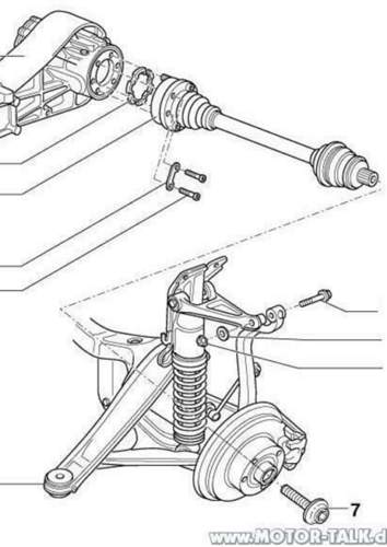

da meine Querlenker schlapp gemacht haben und ich auch das typische vibrieren am Lenker zwischen 95-110 km/h habe, wollte ich alles neu machen. Ich weiß, dass ich die 75mm Hydrolager für den Führungslenker brauche.
Meine Frage wäre, ob ich jetzt Original die 65mm Lager oder 75mm Lager verbaut habe? Und welchen Gewindemaß habe ich, M12 oder M14? Mein Audi A5 B8 ist von Baujahr 10/2010 (Facelift).
Ich würde gern nur die Lager tauschen, daher die Frage.
Vielen Dank!

Ich würde dir empfehlen es mit dem Messschieber nachzumessen.

Einfach nachmessen. Lenkung Einschlagen und bisschen bücken.
Themenstarteram 30. Oktober 2022 um 18:04
Hallo Leute, hatte leider die falschen Querlenker bestellt (M14 und 75 mm Hydrolager von Lemförder). Habe leider erst später bemerkt, dass ich eine M12 Schraube habe.
Also meine alten hatten m12 75mm Gummilager. Ich tu mir nun schwer die Richtigen zu finden. Finde nur Querlenker mit M14… hat jemanden einen Link oder eine Teilenummer? Am besten von Lemförder.
Vielen Dank!
Du solltest ja auch vor deiner Bestellung nachmessen, siehe oben.
Was du suchst ist die Teilenummer 8K0407693R bzw. AE (links) und 8K0407694R bzw. AE (rechts). Über 300.-€ das Stück.
Das sind die Lenker mit M12 und 75mm Hydrolager, die scheint es im Zubehör so nicht zu geben.
Du kannst jetzt auf die Teilenummer 8K0407693N (links) und 8K0407694N (rechts) ausweichen, das sind die Lenker mit M12 und Gummilager. Ich würde als Alternative zu Lemförder auch TRW kaufen wenn es Qualität sein soll.

Danke dir! Ich wollte jedoch keine Gummilager mehr verbauen, da ich endlich die Vibration weg haben möchte. Da geht nur 75mm und Hydrolager. Habe jetzt wirklich viel gesucht, die 75mm Hydrolager und M12 sind wirklich sehr schwer zu finden, habe aber welche von Topran gefunden.
Die sollten doch eigentlich passen? Habe jetzt oft gelesen das es eine 12er und 14er Konus gibt, ist damit einfach nur M12 und M14 gemeint?
Link: https://m.autodoc.de/topran/13896443
Ja mit M12 ist das Gewinde des Konus gemeint.
Wenn du Topran vertraust, kannst du die ja mal ausprobieren. Auch ob sie überhaupt gegen Vibrationen helfen.

Habe selbst die Topran nun 2000km drinnen und kann sagen das diese bei Autobahnfahrt sehr geholfen haben. Keine Ahnung aber über die Haltbarkeit, die Verarbeitung wie auch die Passform waren i.o

Folgendes “Problem“: Ich wollte die Topran Lenker verbauen und stellte fest, dass zwar die Schraube, die durch den Hydrolager M12 ist, aber die andere Seite wo das Gelenk (siehe Bild, rechte Seite) ist beim originalen M14. Das Topran Teil hat auf beiden Seiten M12. Wir hatten leider keinen passenden Abzieher um den Lenker zu entfernen, jedoch sahen wir, dass anscheinend der Lenker trotzdem in die Führung passt (ist etwas dicker), nur eben kein M14 Gewinde hat, sondern M12.
Kann das jemand bestätigen und ist das problematisch? Vielen Dank!

Du hast zum zweiten Mal falsch bestellt? Natürlich passt das jetzt nicht.
Du hattest ja weiter oben geschrieben, dass du M12 am Konus hast, dieser ist natürlich radseitig. Jetzt sind es doch plötzlich M14 Gewinde?

Das ist die Frage der Fragen. Ich hatte vorher nur über die Schraube am Lager gesprochen. Ich ging jedoch davon aus, dass dann beide Schraube M12 oder M14 sind. Wusste nicht, dass es ne Mischung gibt.
Ich bin trotzdem der Meinung, dass es eventuell passt.
Die Führung (siehe angehängtes Bild da ähnlich dick aus, nur das Gewinde drunter wurde dünner. So wie ich sehen konnte, war das Gewinde nicht maßgebend für den Halt, sondern einfach nur da, um mithilfe einer Mutter festgezogen zu werden.
Bist du dir wirklich sicher, dass es auf gar keinen Fall passt?
