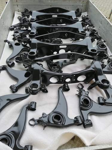

Ich kann dir hochwertig überholte, originale Querlenker zum bezahlbaren Preis anbieten, hab' ich hier im Forum schon viele Leute mit glücklich gemacht :)

Daraus ist auch das Hobby mit dem überholen der originalen Achsteile entstanden: Aus der Not heraus.

Ich habe eigentlich immer Traggelenke und Buchsen einzeln gemacht und die Lenker überholt. Hauptsächlich, weil ich daran mehr Geld verdient habe ^^ Teile kosten EK n 100er...
