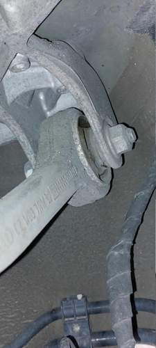

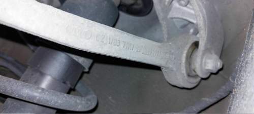

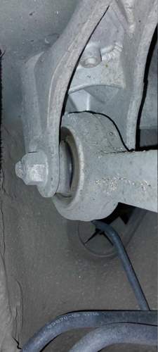

dies ist mein erster Eintrag in so einem Forum. Ich habe ein Problem und hoffe das ihr mir eventuell helfen könnt. Ich habe vor ca eine Woche meinen Audi A4 BJ 2012 170PS TFSI Automatik erworben bei einem Händler. Heute war ich in meiner Werkstatt des Vertrauens gewesen und habe ihn mal durchchecken lassen und es sind wohl die Querlenker vorne Oben und Unten aufgefallen, da sie wohl porös und gerissen sein sollen. Schnell wurde mir gesagt das es bei Audi durch die sogenannte "Arschlochschraube" zu einem hohen Aufwand kommen wird für einen Austausch und hat einen Kostenvoranschlag in höhe von 1800€ gemacht die ich bei meinem Händler einreichen soll, da ich Gewährleistung habe. Angerufen beim Händler konnte er es gar nicht glauben und bat mich bei ihm Vorzufahren und es in seiner Werkstatt überprüfen zu lassen. Das Auto wurde direkt auf eine Hebebühne gebracht und man sagte mir die wären nicht gerissen es wäre vollig normal für das Alter was das Auto mit sich bringt. Leider weiß ich jetzt nicht wem ich hier glauben kann. Anbei hänge ich mal Bilder von dem Schaden an vielleicht kann mir einer von euch was dazu sagen.

Wieviele Km ist der A4 denn gelaufen? Klopft oder Poltert er?Ich habe den gleichen 1.8 als Quattro Bj 2014 und habe das Standard-Fahrwerk gegen ein Sline Sportfahrwerk getauscht. Ich habe die A...-Schraube an den oberen Lenkern alle 2 Tage mit WD40 eingesprüht , aber aufpassen, dass nichts auf die Bremse kommt, und die Schraube ging relativ gut heraus. Der Querlenker sieht auf dem Bild wirklich nicht gut aus.

Die Risse sind an den Gummilagern der oberen Traglenker recht häufig vorhanden. Solange beim Fahren nichts poltert ist das wohl aber nicht allzu dramatisch. Hat das Auto die HU neu bestanden?
Ich würde auf jeden Fall versuchen das dem Händler aufs Auge zu drücken, weil das Fahrverhalten wird schon etwas schwammiger mit den Rissen und du hast die Kosten dann nicht. Das Schwammige merke ich selber bei mir. Meine sehen nicht anders aus. Audi A4 2,7 TDI 272000 km 2009. Sind noch die ersten drinne. Ich tausche die selber und fahre die so lange bis der TÜV das bemängelt. Könnte jetzt im August soweit sein jenachdem welcher Prüfer da steht.
Der pauschale Kostenvoranschlag über 1800.-€ erscheint mir unseriös. Es gibt verschiedene Möglichkeiten, die festgegammelten Schrauben auszubauen. Ich würde mir eine neue „Werkstatt des Vertrauens“ suchen.

Normal ist auch ggf., daß nach 8 Jahren Stoßdämpfer hinüber sind. Dann müssen die auch neu.
Die Frage ist, sind die Risse Kosmetikmangel oder technischer.
Das kann ganz schnell zu einem problem werden weil die sogenannte A....lochschraube (wenn nicht 2x im Jahr gedreht wird) ganz schnell festgammelt und wenn die schraube festgegammelt ist dann brauchste zu 85% ein neues Radlagergehäuse und da gibts wiederum 2 verschiedene da ist darauf zu achten welches bei deinem A4 verbaut ist.
