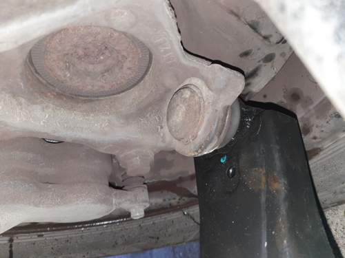

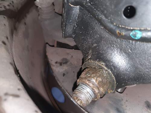

Moin,
ich hab heute einen Querlenker getauscht.
Nun bekomme ich die Mutter am Traggelenk nicht fest, weil sich der Gewindebolzen mitdreht.
Ich hab es versucht auf Rädern, auch aufgebockt und ich hab versucht den Gewindebolzen mit einem Wagenheber zu stützen und dabei die Mutter anzuziehen.
Mit einem Schlagschrauber hab ich es auch versucht, um die Mutter "festzurütteln".
Hat aber alles nicht geholfen...
Am Ende es Gewindebolzens ist eine Torx40-Aufnahme, man kann diesen Gewindebolzen aber nicht rein oder rausdrehen, dachte eigentlich das wäre zum Einstellen...
Wenn der Transit auf den Rädern steht, komme ich nicht mehr an diese T40-Aufnahme um mit dem richtigen Drehmoment anzuziehen, sondern dann komme ich nur noch mit einem Gabelschlüssel von der Seite dran...
Weiß jemand weiter?
Und ja, es wurden jetz beide Querlenker gemacht. Der andere ist ca. 2 Monate alt.

der Torx ist zum festhalten, du mußt mit dem Torx das Gelenk festhalten und gleichzeitig die Mutter festziehen (mit dem Gabel oder Ringschlüssel) ... wenn die Mutter fest ist kannst du zum Schluss noch mit dem Drehmomentschlüssel arbeiten (prüfen ob die Mutter richtig fest ist)
das wird am Schlagschrauber liegen, wenn der kein gutes Schlagwerk hat dreht sich die Mutter nur im Kreis

nicht wenn du das Gelenk anziehst, das ist ja zentriert, hier macht es nichts aus wie das Auto steht

Den genauen Unterschied kann ich dir nicht nennen, ganz wichtig wäre aber das Auge vom Traggelenk, wenn etwas unterschiedlich ist dann das (das kann unterschiedlich lang sein, oder der Durchmesser passt nicht).
Aber du hast es ja verbaut bekommen, und es war nichts auffällig? Dann wird es auch passen.

Mir ist aufgefallen, dass die Mutter weiter rein ging als auf der anderen Seite und die "Manschette" des Traggelenks schon etwas abgedrückt wurde.

So, das Problem das im Threadtitel angeführt ist ist behoben.
Tatsächlich war das von @FocusGT gesagte Auge vom Traggelenk hat nicht gepasst, war zu groß. Dadurch hat sich die Schraube mitgedreht.
Die Manschette vom neuen Traggelenk war komplett hin, daher hab ich das Traggelenk noch einmal gegen ein neues getauscht zusammen mit dem neuen Querlenker.
