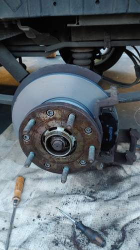

Moin,
habe hinten (Frau sagt, sei hinten, ich kann es nicht selbst besser orten weil nur ich einen Führerschein habe) bei leichtem Einlenken (wirklich nur leicht) quietschen. Auch nur in einem gewissen Geschwindigkeitsbereich.
Lenke ich weiter ein hört es wieder auf.
Es quietscht auch nicht immer, meist fahre ich erst ein paar Minuten und dann beginnt es.
Der custom ist aus 2017, hat 95tkm. Vermutlich noch die ersten Bremsen, kann ich aber nicht 100%ig sagen.
Kann dazu jemand was sagen?

Bei mir war es die Bremse hinten. Ich habe während der Fahrt die Handbremse leicht bis ordentlich betätigt, damit die Bremse hinten was zu tun hat. Das drei bis vier mal hintereinander ohne die Räder zu blockieren. Dann war das quietschen weg. Vielleicht hilft dir das ja weiter.

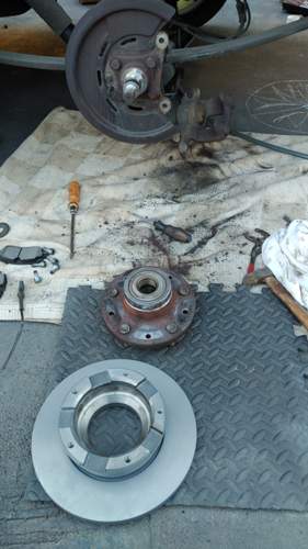

hatte ich auch, bei mir waren es die hinteren Radlager. einfach mal mitm Wagenheber anheben und am Rad versuchen zu wackeln
Meiner ist auch aus 2017. bei mir quietschen auch ab und an mal die hinteren Bremsen. Wie schon @wolfsoul geschrieben hat, mal die Handbremse beim fahren für ein paar Sekunden ziehen, da hört das quietschen für ne Zeit auf. Meine hinteren bremsscheiben sind aber jetzt so auf der Innenseite verrostet, die mache ich jetzt neu
Radlager wackeln wäre schon krass. Wenn dann am Rad drehen (schnell) und an der Blattfeder bzw Schraubenfeder vorne anfassen und Vibrationen fühlen. Sind diese zu spüren wird das Lager demnächst kaputt sein.

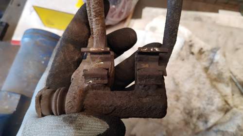

Also zum wiederholten male, es sind die Bremsklötze. Die werden trocken verbaut Und leider vom Ford Händler beim tausch auch wieder meistens trocken eingebaut, weil es halt viele dumme Mechaniker gibt die kein Gehirn haben.
Dann heisst es Bremsklötze tauschen, dann werden die nur getauscht und ohne Kupferpaste eingebaut und dann quietscht es.

Konnte feststellen wenn ich Kurve fahre und leicht das bremspedal drücke (ohne bremswirkung) hört das quietschen direkt auf.
Könnte mir sowohl vorstellen dass es Bremse ist, was wolfsoul schon sagte, oder tatsächlich das Lager, dass sobald die Bremse die Radnabe wieder in Spur hält, auch das quietschen aufhört.
Schätze die bremsen müssen demnächst eh neu, dann mal gucken wie der Zustand ist.
Mit der Keramikpaste gebe ich dir vollkommen Recht. Macht heute keiner mehr bzw ist von den Herstellern verboten ( galvanisches Element) besonders kritisch bei Leichtmetallfelgen da Alulegierung und Stahlnabe und Kupfer die Oxidation fördern. Wenn die Bremsbeläge noch OK sind und die Scheibe ohne Risse oder Riefen, dann Beläge raus und alles sauber machen.

Der Händler wird dir sagen, dass die Schrauben unbedingt neu müssen. Ich mache die Gewinde sauber und benetze sie vor dem einschrauben mit einem Tropfen Schraubensicherung mittelfest
