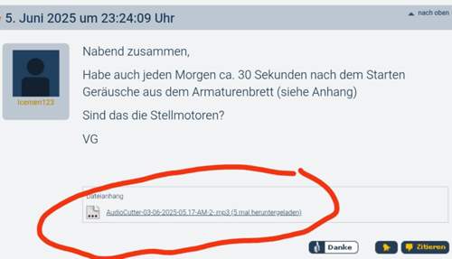

bei meinem Passat B8 Bj. 2016 kommt beim Start ein quietschendes Geräusch aus der Lüftung. Es tritt auf wenn der Lüftermotor sich in Position bringt. Ich habe allerdings keine Ahnung wie ich da hinkomme bzw. ob ich da selber was machen kann. Vielleicht kann mir ja jemand aus der Community behilflich sein!!
Mit bestem Dank
Lüfter Motor ist hinter dem Handschuhfach. Ausbauen dann kommst ran .
