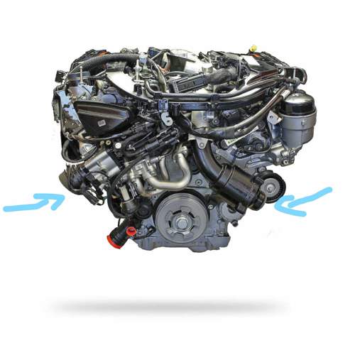

Mein R 350 nimmt seit 2 Wochen ab und an während der Fahrt auf der Autobahn keine Gasbefehle mehr an.
Szenario a)
Der Tempomat wird aktiviert und nach ca. 15min - mehrere Stunden auf der Autobahn und diversen Malen Tempomat ein, aus und oder Tempomatgeschwindigkeit hoch/runter nimmt das Auto nach der letzten Umstellung kein Gas mehr an.
Szenario b)
Bei konstant eingestelltem Tempomat wird das Auto bergauf plötzlich langsamer und nimmt kein Gas mehr an.
Was passiert
Tritt das Problem auf, kann ich wie beschrieben kein Gas mehr geben. Ist die Strecke flach, gibt der Wagen sehr sehr langsam Gas bis ca. 140km/h, wenn man Glück hat. Dieser Vorgang dauert dann aber auch mehrere Minuten. Bergab beschleunigt er je nach Gefälle und bergauf wird es gefährlich, da der Wagen Geschwindigkeit verliert.
Den Tempomat auf 140 stellen hilft nicht. Der Limiter ist auch nicht aktiviert. Aktivieren und Deaktivieren von Tempomat und Limiter hilft nicht"
Temporäre Lösung
Abhilfe schafft ausschließlich Zündung aus und wieder an.
Das letzte Mal ist es heute Abend passiert. Interessanterweise ist das Problem an der gleichen Stelle aufgetreten, wie beim ersten Mal!
Ist dieses Problem bekannt? Was könnte das sein? Habe ich in meiner gesamten Autofahrerkarriere noch nie gehabt.

Motor geht kommentarlos in den Notlauf. Hatte unserer auch mal, da war es ein defektes Ansaugrohr, das unter Last kurz undicht wurde. Witzigerweise gab es nur einmal einen Fehlereintrag im Steuergerät und dann nicht mehr - also keine Motorkontrollleuchte. Fehler wurde vom Freundlichen nur unter Last auf der Rolle gefunden.
Habe das selbe Problem bei meinem E320Cdi gehabt...
Das ist wahrscheinlich erst der Anfang von einem sich lösendem Abgaskrümmer . Bei mir war zum Schluss der Abgaskrümmer gerissen und der Turbolader hat sich mit der Zeit durch sich lösende Teile des Abgaskrümmers auch verabschiedet.
Also ist während der Fahrt kurz etwas undicht, man hält an, macht mit der Zündung einen "Sensorreset" und dann fährt er wieder normal. Habe ich das richtig verstanden?
Wird ja herrlich der Werkstatt zu erklären, wenn es nur sporadisch auftritt.
Aber genau so war es bei mir auch... Zündug aus und wieder ein gemacht und schon ging es wieder.... Nur dass es nach einer Zeit dann gar nicht mehr funktioniert.
Wie gesagt bei mir hat sich der Abgaskrümmer aufgelöst so dass er Falschluft vezogen hat. Als Fehler hat er mir dann aber Ladedruckregler und Differenzdrucksensor angezeigt. Waren aber beide i. O., wurden aber angezeigt da dies beide Folgefehler eines defekten Abgaskrümmer waren.

Hatte exakt den gleichen Fehler im R350 CDI (2012) - der Motor schaltete regelmäßig ins Schonprogramm. Anfangs hatte ich auch den Tempomat in Verdacht, aber es war der Differenzdrucksensor am Partikelfilter defekt und musste getauscht werden.
Meine freie Werkstatt hatte den Fehler nicht gefunden, war daher zum Auslesen des Fehlerspeichers bei MB. Auslesen waren ca. 50 EUR und die Reparatur um die 320 EUR. Seitdem ist das Problem nie wieder aufgetreten.
Der Schrecken hat ein Ende. Feiner Riss in einem Schlauch. Garantie hat doch getaugt. 0€ Kosten und Happyend.
In Düsseldorf wäre es teuer geworden. Vielen Dank für eure Hilfe!

Ich habe das selbe Problem mit einem w204 320 cdi. Kannst du mir sagen welcher Schlauch das ist?
Leider zeigt mein Fahrzeug keine Fehlermeldung an...
Ladeluftschlauch, links und rechts die vom motor nach vorne unten zum Ladeluftkühler führen.
Der Ladeluftkühler sitzt unten vor dem Kühler, von aussen betrachtet, unterhalb des Kennzeichens.
