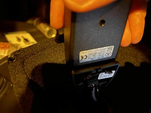

Hallo zusammen, ich habe mir vor kurzen eine R Klasse Baujahr 2008 gekauft und ich liebe dieses Auto, aber ich habe ein Problem und zwar würde ich gern mein Handy per Bluetooth mit meiner R-Klasse verbinden das Handy ist ein iPhone zwölf kann mir da vielleicht jemand helfen? Es gibt in der R-Klasse ja diesen Bluetooth Sender wenn man das so sagen kann, soweit bin ich schon, allerdings brauche ich um mich per Bluetooth mit meiner Klasse zu verbinden das Passwort das wohl auf dem Sender hinten drauf steht Doch welchen von den vielen kurz ist jetzt das Passwort um mich per Bluetooth mit meiner Klasse zu verbinden? Könnte mir eventuell jemand erklären oder sagen beziehungsweise auch sagen wo ich den Code finde Ich bin gerade echt am verzweifeln und möchte nicht erst in die Werkstatt fahren um mir das zu erklären deshalb hoffe ich auf eure Unterstützung.
Vielen Dank schon mal an jeden einzelnen, der mir hier gute Ratschläge geben kann, und mir dabei hilft das Problem zu lösen -Dankeschön!
Ps: im Bildanhang ist der Sender fotografiert.

Wenn du auf den kleinen Knopf drückst und dann schiebst bekommst du das Modul ab, ohne den Halter mit rauszureißen.

Bist der beste Vielen Dank, und nochmal danke für die Schnelle Antwort bist mein Retter.
Ich werde es dann gleich mal testen.

Hat alles Einwandfrei funktioniert, aber 2 Fragen hätte ich noch: kann ich irgendwie mein IPhone so mit meiner R Klasse verbinden das ich über das Soundsystem der R Klasse meine Musik vom Handy abspielen kann, zum Beispiel von Spotify also quasi wie wenn ich mein Handy mit einer Bluetooth Box verbinde, nur das ich jetzt mein Handy mit dem Soundsystem der R Klasse Verbunden wird und ich so meine Musik über das Sound-System der R-Klasse abspielen kann geht sowas? Und wenn ja wie könnten wir da eventuell auch jemand helfen?
Und die zweite Frage war wo hast du den Code genau gelesen beziehungsweise wo steht er?
Danke schon mal für deine beziehungsweise eure Hilfe Beste Grüße und einen schönen Abend
Hallo, der Code Steht in den Unterlagen/Bedienungsanleitung von dem Bluetooth Adapter was du in der Mittelkonsole hast. Die Musik kanns du über AUX mit Kabel mit dem Handy verbinden.Der Steckplatz für AUX ist auch im Handschuhfach oben rechts. Da gibt es auch extra ein Menü am Radio für AUX wo du es nach dem Verbinden wählen muss um es abzuspielen.

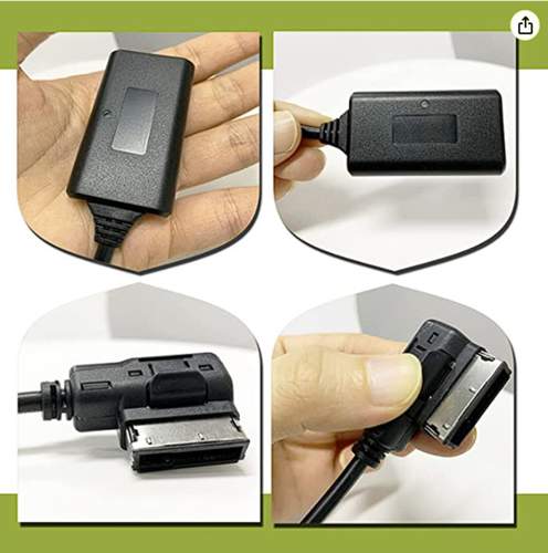

ich habe erst vorgestern einen V251 BJ 2008 gebraucht erworben und versuche verzweifelt (wie der Threadersteller anfänglich) mein iPhone mit dem BT-Dongle zu verbinden und das Handy ggf. sogar als Musik-Quelle zu nutzen und stoße dabei an meine Grenzen...

Teil 2 meiner Hilfesuche: AUX-Adapter mit Bluetooth

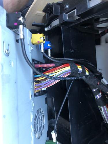

Bei der Amazone hatte wohl schon der Vorbesitzer einen Adapter bestellt, der angeblich für MB AUX-Anschlüsse sein soll... also habe ich nach einer Anleitung zum Ausbau des Command APS gesucht und das Radio ausgebaut, weil ich dachte der Adapter müsste am Radio selbst (Rückseite) angeschlossen werden - nach Startschwierigkeiten ging der Ausbau dann doch recht flott, aber der gesuchte Anschluss lässt sich nirgends finden.
Also habe ich mal an dem Kabel im Handschuhfach gezupft, um zu schauen, ob sich irgendwo hinter dem Command APS etwas bewegt - nichts! Dieser Anschluss ist aber wohl mit dem Eingang "Server" am Radio verbunden, nicht mit AUX.
Auch habe ich im Handschuhfach mal nachgeschaut, ob dort ein Anschluss für einen solchen AUX-Adapter ist - ich sehe allerdings nichts. Kann der noch woanders sein?
