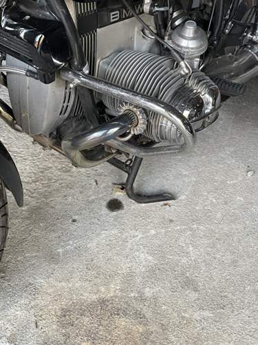

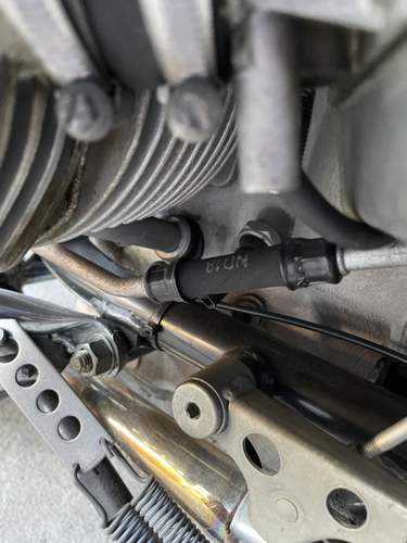

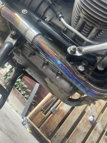

Moin, letzte Woche habe ich bei meiner R100R Classic Bj. ´95 einen Ölfleck unterm Motorrad entdeckt. Da dieses gerade bei meinen Eltern steht hatte ich es zwei Wochen nicht gesehen. In dieser Zeit sind circa 2-3 Tropfen Öl gefallen. Danach habe ich das Motorrad eine weitere Woche stehen gelassen um zu beobachten ob sich etwas entwickelt. Leider habe ich gerade weitere Bilder erhalten auf den neue Flecken zu sehen sind. Die Tropfen sind in etwa so groß wie ein Golfball. Bevor ich das Motorrad nächste Woche zur Werkstatt bringe würde ich gerne eine Einschätzung von euch haben. Eine große 45.000 Inspektion habe ich vor circa 2 Monaten machen lassen ohne Mängel. Im Anhang seht ihr einmal Fotos, welche ich am 15.08 gemacht habe und Anschließend Fotos von heute, dem 23.08. Besonders das letzte Foto hat mich sehr erschrocken. Ich bin selbst kein Schrauber und kann demnach nicht sagen ob das Problem schlimm ist oder nur ein Schlauch o.ä. gewechselt werden muss.
Danke schonmal für Antworten.

An deiner Stelle würde ich das Öl mal mit Bremsenreiniger entfernen. Fahren oder abwarten, bis was neues tropft. Dann siehst du eher die undichte Stelle. Vielleicht nur die Ölwannendichtung.
Gut ist es, wenn du eine Pappe drunterlegst, dann sieht man es besser.
Meistens sind es die Stösselgummis.
Sie werden mit der Zeit hart und dadurch undicht.
Gruß Gerd

Direkt über dem Ölfleck ist der Motor. Es scheint, als käme das Öl an der Seite unterhalb der zwei "Boxer" Motorblöcke an einem Schlauchanschluss raus (ohne Gewähr). Ob dort die Ölpumpe ist kann ich dir nicht genau sagen, da das Motorrad 100km von mir weg steht. Auch die Rechnung mit dem eingefüllten Öl ist dort.

Die Oelpumpe befindet unterhalb des Kurbelwellenstumpfs zur Kupplungsträgerplatte. Dort wird zwar auch gern der Wellendichtring müde, aber der Oelfleck ist ja vorn links.
Die hier schon angesprochenen Stößelfußgummis sind der Position des Flecks und des Alters der Maschine nach die Hauptverdächtigen. Diese Gummis auszutauschen bedeutet viel Arbeit.
Sven

Auf den Fotos kann man außer einer versifften Ölwanne eigentlich gar nichts erkennen.
Wie scotty schon schreibt, alles mit Bremsenreiniger saubermachen. Dann das Mopped ausreichend warmfahren und auf eine Pappe stellen (Hauptständer).
Das nach fast 30 Jahren irgendeine Dichtung/Gummiteil mürbe wird, ist mehr als normal. 1.500/Km per anno zeugen auch nicht gerade von übermäßiger Nutzung. Da dürfte sich der Verschleiß an den Metallteilen in Grenzen halten, bzw. gerade mal eingefahren sein.
Ferndiagnosen in diesem Zustand und mit diesen Fotos ist wie der Blick mit einer tiefschwarzen Sonnenbrille in eine blinde Glaskugel.
Saubermachen, abwarten, nachschauen, ...
