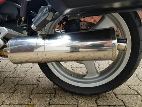

ich werde oder vielmehr möchte sehr gerne morgen zur Hauptuntersuchung mit meine neu erworbenen 25Jahre jungen R1100RS fahren :-)
Ich stelle gerade fest, dass ich für den Auspuff (SR-Racing) keine ABE beiliegen habe.
Meine Fragean euch:
Brauche ich eine ABE für den TÜV oder reicht die Gravur am
Endschalldämpfer den freundlich auch?
Schließlich kann man erkennen, das die "Tüte" schon länger an den "Vogel" hängt :-)
unten habe ich mal drei Fotos holgeladen vom Auspuff
Gruß Christian
Gravur
SR-Racing Gravur
SR-Racing

Die E-Nummer reicht aus.
Wenn der Prüfer fragen hat kann er diese selber online nachschauen.
Danke für die Information @Blackfly super!
Könnte zu Problemen führen, da die SR-Racing2 nicht für die R11RS zugelassen ist.
ABE/Gutachten von der Dekra gilt für Typ R22 sprich R1150RS und einige andere Typen. Mit ein wenig Glück merkt der Prüfer es nicht und schaut eben nicht nach :D

In der ABE steht aber R1100GS und nicht RS. Wirst es wohl einfach versuchen müssen.
Könnte evtl. helfen, sieht aber nicht gerade nach einer ABE aus und wäre eigentlich für eine R1100 "GS". Ich würde es nur im Notfall rausholen.
Die eingeprägte E-Nr. bezieht sich eben ausschließlich auf oben genannte E-Zulassung im Link von SR-Racing. Ruf bei SR an oder schreib ihnen ob sie dir speziell für die R11"RT" in Verbindung mit dem verbauten Schalldämpfer etwas schicken können.
Die "GS" bzw. später dann die Nachfolgemodelle R1150RT mit dem 6-Gang Getriebe hatten/haben eine andere Übersetzung und damit andere Geräuschwerte. Deshalb wird man weder das GS-Gutachten, noch die 1150er ABE so einfach auf die 11er übertragen können.
Vielleicht findet sich ja noch jemand, der das richtige Gutachten hat. Oder probier es, ob du so durch kommst.
ich fahre morgen einfach mal zum TÜV bzw. schiebe zum TÜV :cool:
ich wollte euch kurz berichten, dass mein Moped ohne Mängel durch die Hauptuntersuchung ging und jetzt Donnerstag gehts auf die Straße :);)
