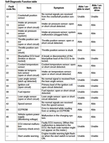

Nun zufällig bei genau bei 1549,9km tritt beim Motorstart ein kurzerer Stotterer auf. Der Motor geht nicht an, obwohl der Anlasser dreht.
Kurz den Zündschlüssel zurückgedreht, 3 Sec gewartet, Zündung wieder an.
Motor startet einwandfrei, läuft wunderbar rund.
Also losgefahren. Genau 100m. Und dann kan die Motorleuchte. Bei extak 1550,0km.
Stand er Dinge jetzt in diesem Moment also:
1. Die Fuhre läuft einwandfrei und klingt perfekt. Leise, kein Klappern oder Rasseln. Keinerlei mechanische Probleme.
2. Sie springt auch sofort einwandfrei an.
3. Das Display zeigt die Motor-Leuchte.
4. Man kommt nicht mehr ins Menü. Drücken auf's Stellrad bewirkt nichts. Wir können also den Ölservice nicht zurücksetzen.
Laut Anleitung ist das mit dem Menü normal, denn sobald eine Leuchte leuchtet, kommt man nicht mehr ins Menü. Man soll natürlich die Yamaha-Werkstatt aufsuchen.

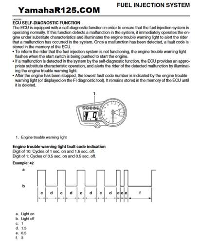

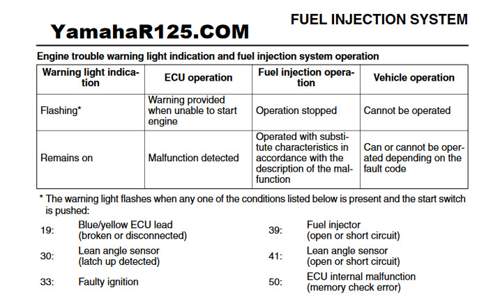

Die dauerhaft leuchtende MKL signalisiert dem Fahrer, daß das Steuergerät resp. die darauf befindliche Fehlererkennungslogik ein oder mehrere Problem(e) erkannt und im Fehlerspeicher der ECU abgelegt hat.
Durch die sogenannte 'Fail-Safe Function' wird die Weiterfahrt bzw. der Start des Motors in einigen Fällen durch die Verwendung von Ersatzwerten sichergestellt, damit das Fahrzeug mit eigener Kraft die rettende Fachwerkstatt erreicht. ;)
Die Fahrbarkeit und der Motorlauf sind in Abhängigkeit der konkreten Störung bisweilen nicht beeinträchtigt.
Gruß Wolfi
ECU Self-Diagnostic
Engine trouble warning light
Faultcodes

So, Problem ist gelöst, die Motorleuchte ist wieder aus.
"Fast" von allein, ohne Fehlerspeicher zu löschen und ohne Auslesen.
Und zwar hat mein Sohn durch Herumprobieren die richtige Kombination von Zündschloss, Menü-Drehrad (am rechen Griff) und Seitenständer-Schalter gefunden.
Er hat das herausgefunden, als die Karre hinten im Prismabuchsen-Lifter hochgelupft stand (wir haben die Kette gereinigt und neu geschmiert).
Er hat
1. Den Seitenständer hochgeklappt
2. Das Menürad gedrückt gehalten
3. dabei die Zündung eingeschaltet
Die Leuchte kam, aber als er das Drehrad losiies, verschwand die Motorleuchte.
Ob das nun Zufall war oder mit der Sequenz zusammenhing, ist nicht sicher.
Jedenfalls sind wir ins "Maintenance"-Menü und haben unter "Oil" den km-Stand genullt.
Und was für ein Zufall... unter "Intervall 1" war genau der aktuelle km-Stand vermerkt.
Unter "Intervall 2" auch.
Mein Sohn hat dann noch "Intervall 1" genullt und "Intervall 2" so gelassen.
Man kann sie nicht einstellen, nur "nullen". Wozu das gut ist, wissen wir nicht.
Jedenfalls ist die Motorleuchte nun aus. Paar km rumgefahren, der Motor schnurrt seidig rund bei jeder Drehzahl, die Leuchte bleibt auch aus.
Was zweierlei bedeutet:
1. Yamaha hat offenbar eine Grenze abgelegt, bei welcher die Motorleuchte angeht, wenn man "Oil" nicht vorher nullt und eine bestimmte km-Zahl erreicht ist.
2. Weil man aber nicht ins Menü kommt, wenn die Motorleuchte leuchtet, hat Yamaha offenbar eine Möglichkeit vorgesehen, wie man trotzdem ins Menü kommt, um das Öl zu resetten.
Das haben wir getan und die Fehlermeldung ist nun weg.
