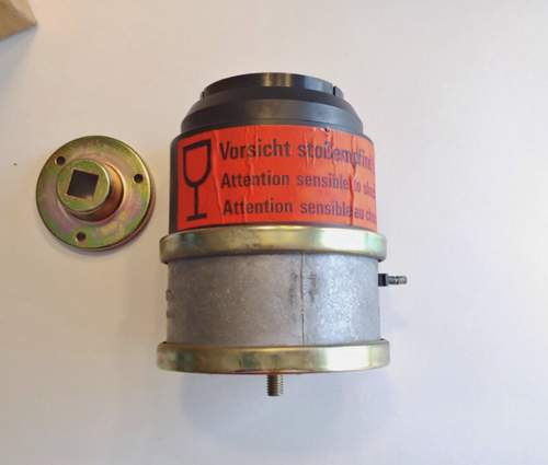

Natürlich ist das möglich. Früher konnte man Tempomat nachrüsten. Habe ich selber mal gemacht, wurde über Unterdruck gesteuert und das Bremslichtsignal abgegriffen. Kupplung weiß ich nicht mehr. Wenn es solche Nachrüstsets überhaupt noch gibt.
Möglich ist das sicherlich, jedoch stellt sich dabei die Frage, ob es wirklich sinnvoll ist und unbedingt sein muss. Kupplungssignal muss abgegriffen werden und Originalhebel integriert etc. Aufwand und Nutzen …
m Anhang
@benprettig schrieb am 16. Dezember 2023 um 11:53:30 Uhr:
Wie willst Du das beim M104er Motor machen ?
Die Drosselklappe wird vom Motorsteuergerät angesteuert und Du willst sie gleichzeitig vom Cruise Control System ansteuern. Da gibt es Konflickte.
Beim R107, 116, 123, 126 usw ist das kein Problem, da wird die Drosselklappe vom Fahrer direkt betätigt ohne Mittelsmann.
Bei meinem 300SL24 mit KE-Jetronic war es auch kein Problem Tempomat einzubauen. Auch hier wird die Drosselklappe vom Fahrerfuß direkt geöffnet.
Seinerzeit haben wir immer das südafrikanische System eingebaut - aber nur bei Fahrzeugen mit Automatic.
Die Mercedeserstversion hatte einen Vakuumaktuator. (W116, 123, 107)
Actuator W116
Das ist fast 25 Jahre her bei mir. Definitiv hatte der Motor einen Gaszug.
Ok, wenn die Drosselklappe schon per E-Pedal angesteuert wird...
Aber ist es dann nicht noch einfacher? Beim BMW E46 z.b. musste nur das Multifunktionslenkrad nachgerüstet werden und die Funktion codiert werden.
