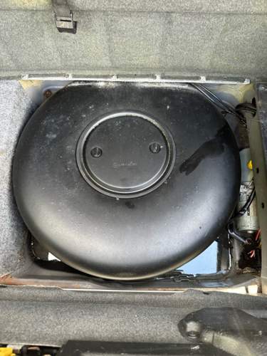

Hallo, leider habe ich aus zeitlichen Gründen noch nicht geschafft den Fehler auslesen zu lassen. Heute an meinem freien Tag und gutem Wetter wollte ich gerne schauen, wie sauber der Kofferraum ist. Gestern hat es extremen Niederschlag gegeben.
Dabei musste ich leider feststellen, dass die Mulde voller Wasser ist! :(

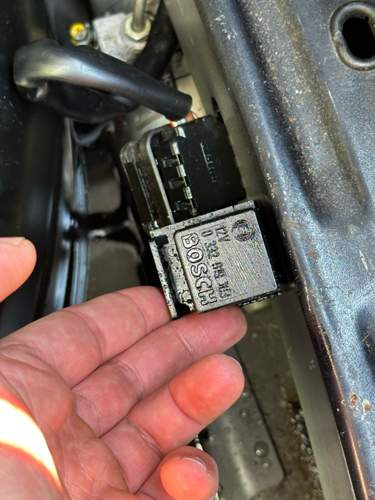

Das Relais und der Stecker (Bild 2) waren perfekt im Wasser platziert. Kann es sein, dass dieses Relais vom Verdeck ist?
Erneut: vielen lieben Dank!

Kurzes Update falls es jemanden interessiert:
Habe das besagte Relais getauscht (12€) und das Verdeck funktioniert wieder! :)
