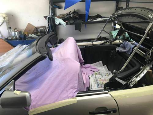

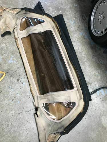

Also ich habe an meinem 129er (Bj.93) im Frühjahr 2017 das komplette Verdeck tauschen lassen weil auch hier die Heckscheibe gerissen war.
Hinzu kommt, dass die Gummischicht des mehrlagigen Stoffs nach 24 Jahren porös und damit undicht wird. Das ist ein ganz normaler Alterungsprozess.
Imprägnieren hilft nur wenig, weil die nach dem 2. Regenguss wieder runtergespült wird.
Also neu.
Beachten muss man allerdings beim neuen Verdeck, dass man beim Öffnen in halb geöffneter Stellung das Heckteil von Hand noch mal nachdrückt. Sonst gibts hässliche Knicke in den Dreieckscheiben.
Der Sattler hat mir dann beim Verdecktausch noch die durchgescheuerte Seitenwange vom Fahrersitz ausgetauscht.
Insgesamt super Arbeit. Kosten: 2.100,-€
Sattler: Fa. Oschwald in Unterelchingen.
Gruß: Wolfgang
