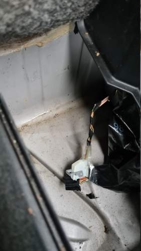

Vorhin zum Auto, Schlüssel in die Hand und auf die Taste. Da es schon dunkel war, konnte man es herrlich sehen: blinkt einmal, und Innenraumbeleuchtung geht an. Alles wie immer. Nur diese Nuppis, keine Ahnung wie die heißen, fahren nicht hoch, spich, es entriegelt sich nichts.
Drücke ich auf den Auto zu Knopf auf dem Schlüssel, blinkt es einmal und Innenraumbeleuchtung aus. Auch alles wie immer.
Ich hatte das schon Mal vor 1 Monat, und einen Tag später ging es plötzlich wieder. Bin eben. Vor 1 Monat hatte ich versehentlich auf den per Funk Schlüssel abgeschlossen, während der Kofferraum offen war. Danach hatte ich das beschriebene Problem.
Manuell per Schlüssel lässt sich die Tür aufmachen, aber dann auch nur die Tür. Die andere Tür oder Kofferraum gehen dann nicht gleichzeitig auf.
Da ich Laie bin und nicht soviel mit Fachsprache anfangen kann, wäre eine leichte Erklärung, was hier los sein könnte, hilfreich. Dankeschön.

Also ich würde mal auf die ZV-Pumpe im Kofferraum Tipen... Die saufen gerne mal ab und machen dann die kurriositen Fehler... Habe auch schon die zweite drinn... Bei der ersten waren ein Stecker und die Leiterplatte total Oxidiert...
lg an die Gemeinschaft..
Bei meinem R170 senkte sich der Knopf auf der Beifahrerseite nicht ab. Nach Batteriewechsel im Schlüssel (!) senkte sich beide Knöpfe korrekt ab und verschloß die Türen.

Blinken und Licht bedeutet dass das Signal der FB ankommt, ergo, funktionieren die elektrischen Funktionen der Zentralverriegelung...was nicht funktioniert, sind die pneumatischen Funktionen, also Öffnen der Türen und Heckdeckel...ergo, i-wo Druckverlust wg. Undichtigkeit in einem der pneumatischen Schläuche...oftmals hörbar als Zischen.
am 7. Juli 2023 um 11:16
Das wird wohl die ZV Pumpe sein wie es oft der Fall ist. Kofferraum auf und schauen ob sie schon duscht oder Geräusche von sich gibt beim auf und zuschliessen
