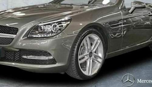

Die original 18" Räder aus dem Sportpaket gab es in der Bucht neuwertig mit RDKS für 1300 €,- ein Schnapper in meinen Augen (waren länger drin und keiner wollte sie haben).

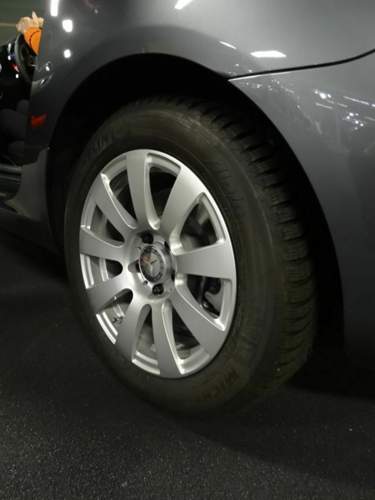

Ich würde aber eher zu diesen Felgen tendieren:
