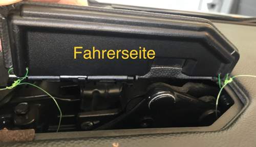

Habe auch mal eine Temporäre Lösung mit Hilfe von dünner Angelschnur gegen das Verlieren der Klappen eingestellt. Geht schnell ohne Ausbau.
Danach kann man bei Bedarf die Reparatur machen.

Mein temporärer Fix funktionierte, aber ohne Federn klappert es!
Deshalb Tipp für alle mit intakten Klappen:
Ohne Ausbau lässt sich Verlust so vorbeugen und bei Bedarf leicht reparieren.

Ich würde davon abraten, es so zu fixen.
Die Welle reißt aus, die Klappe baumelt und gerät bei Verdeckbetätigung in die nahe vorbei gleitenden Scharniere.
Sicherlich dürften diese kräftiger sein als die Klappe, aber austesten wollte ich das nicht. Wenn das Dach einseitig blockiert, schief zieht, usw. usf.
Sowas gehört ausgebaut und dann repariert, ob durch eigene Lösung oder Kauf eines Reparatursets.
Das befestigen mit einem Band ist jedenfalls Kokolores und birgt Risiken.

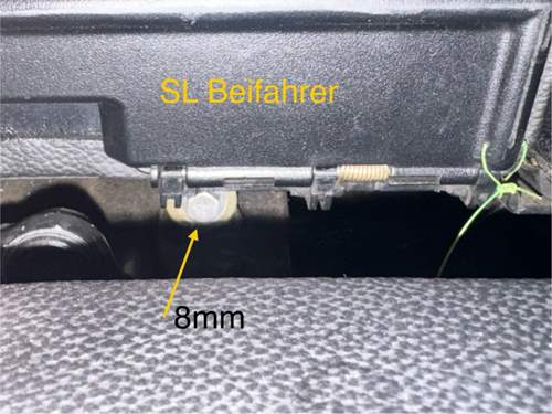

Die kleine Klappe ist normalerweise vorn nur eingehängt und geht verloren wenn die Welle ausbricht. Die Angelschnur Lösung hielt die Klappe 1 Jahr trotz ausgebrochener Welle ohne Probleme in Position!
Jetzt ist sie mit Set repariert.
Tipp: zum Ausbau benötigt man eine längere 8mm Nuss, die musste ich kaufen. Testen möglich bei geöffnetem Dach Mitte kleine Klappe!
Dazu noch Tx15 und Tx20 Schraubenzieher sowie Karosseriekeil siehe Video.
