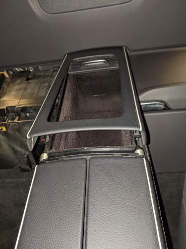

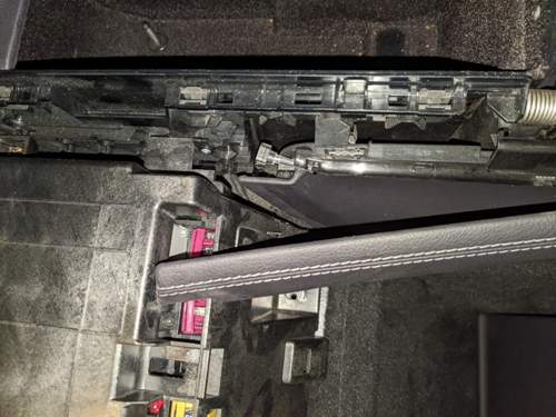

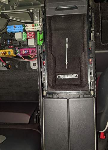

Hallo, ich habe bei meinem R231 die Zusatzbatterie hinter dem Beifahrersitz erfolgreich selbst gewechselt. :)
Die offizielle Mercedes Anleitung ist recht umständlich und nimmt - angefangen bei der rechten Seitenverkleidung im Fond - den halben Wagen auseinander. Das ist m. E. nicht notwendig.
Ich habe es so gelöst, dass ich zuerst die beiden Deckel von der Zusatzbatterie abgenommen und die Schrauben am Plastikkasten herausgedreht habe. Anschließend habe ich das Rollo des hinteren Fachs der Mittelkonsole geöffnet und den Deckel senkrecht nach oben abgezogen (kräftig). Danach die lange Verkleidung auf der Beifahrerseite an der Mittelkonsole von hinten ausclipsen bis etwas über den Sitz hinaus, sodass man die Verkleidung vorsichtig so weit biegen kann, dass sie vorm Plastikkasten der Batterie liegt - sieht übel aus, kann sie aber ab. Nun kann man den Plastikkasten herausfummeln. Und man kriegt ihn später so auch wieder rein, ohne ihn zu beschädigen.
Ich habe einen Ladeanschluss von CTEK angebracht, sodass es zukünftig reicht, den Deckel abzunehmen.

Nochmals vielen Dank an skausl für die Anleitung und Unterstützung, haben am WE auch erfolgreich die Batterie gewechselt und CTEK Ladestecker mit Ladezustandanzeige montiert.
Hab mich doch entschieden das Rollofach komplett auszubauen, dann ging es einfach die Abdeckung abzunehmen.
