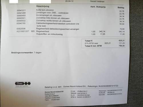

Mittlerweile steht mein SL beim Freundlichen und nach über einem Tag der Suche wurde der Fehler gefunden. Auf der Platine in der Steuereinheit im Dachhimmel ist wohl eine Leiterbahn defekt.
Wie so was passieren kann ist nicht klar.
MB hat den Kulanzantrag abgelehnt, weil der SL 8 Jahre alt ist. Die Laufleistung von 55000 km spielt keine Rolle.
Gruß,
Stephan
Reparatur war am 20. Mai. Bis jetzt noch keine Rechnung erhalten, vielleicht Kulanzantrag aber normalerweise wird die MB Werkstatt das doch benachrichten, kann ich etwas im Trinkgeldglas spenden. SL ist von 2012.
Kosten €756,50.
Binnenverlichting-sl

Ich habe einen ähnlichen Preis bezahlt: 730€ inkl. 16% Steuer.
Das Steuergerät das bei mir verbaut wurde hat eine andere Teilenummer (A231 90060009051), Preis ist aber vergleichbar.
