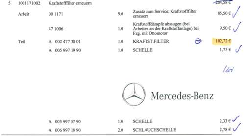

Habe gerade das Angebot für die Inspektion bekommen und bin fast umgefallen!
Gesamtpreis ca. 1870 Euro
Es geht um nen SL350, R231, BJ 2012, 75.000 km
Gemacht werden soll laut MB Vertragspartner in Südhessen: Service B mit Pluspaket, Ölservice und erneuern von Kühlmittel, Bremsflüssigkeit und Kraftstofffilter.
Die Kostenaufschlüsselung habe ich hier mal angehängt.
Bisher habe ich immer Motoröl selbst beschafft oder Innenraumfilter selbst gewechselt. Mehr selber schrauben kann ich nicht :(
Hier sind allerdings einige weitere größere Kostenblöcke: z.B Kraftstofffilter mit Wechsel für 500 Euro. Ist das realistisch?
Was macht Sinn selbst zu beschaffen? Also, was kann man getrost übers Internet kaufen und mit anliefern?

Wenn du schon zur NL fahren willst, lass den ganzen Servicezirkus weg und beauftrage explizit die zu wechselnden Flüssigkeiten etc. Das ist dann zwar noch immer idiotisch teuer, aber ca. 500€ weniger.....
VG
...der Wechsel des Kraftsstoffilters ist sehr teuer, ich hab fü die gleiche Aktion deutlich weniger gezahlt, den gestrichenen Filter habe ich bei Amazon (?) für 65,- Euro (original MB) gekauft und mitgebracht....

Die Titel Summe "Service B mit Plus Paket" beinhaltet auch die Arbeiten für den Austausch des Aktivkohlefilters und die Arbeiten für den Ölwechsel. Klar, Scheibenklar kannste weglassen, aber das macht den Kohl nicht fett. Das Angebot ist aus meiner Sicht rechnerisch in Ordnung, und entspricht BIS AUF DEM KRAFTSTOFFILTER dem normalen MB Niveau.
Der Innneraumfilterwechsel sind übrigens 4 Arbeitseinheiten, wird dann auch nicht viel an der Summe ändern.

ja, die Kostenaufstellung sieht auf den ersten Blick in Ordnung aus. Den Kraftstofffilter zu wechseln, ist eine etwas hakelige Angelegenheit, wo ein geübter Mechaniker schon mal rund 45Min. Arbeit investieren muss, deshalb sind oft die Filter zwar abgerechnet, aber nicht gewechselt!!! Vorsicht ist hier geboten.
Bei meinen Fahrzeugen habe ich eine MB-Niederlassung, wo ich die Personen kenne und die, kennen mich und wissen, dass ich mich auskenne. Die Teile besorge immer ich, die Arbeiten lasse ich dann dort ausführen. Das Motoröl (2x5ltr.) kostet mir orig. MB zum Beispiel brutto, €85,00, nur um einmal meinen privaten EK-Preis zu nennen. So ein Service kommt mir dann incl. Material auf gesamt max. €750,00 brutto.
Den Besitzern ist es meist wichtig, dass der Stempel mit einem Stern im Serviceheft ist, das heißt, dass man dafür entsprechend mehr bezahlen muss! Eine vergleichbare Arbeit bekommt man auch von "guten" freien Werkstätten, für einen Bruchteil. Wichtig ist hier definitiv, dass man die Mechaniker kennt und evtl. sogar bei den Arbeiten vor Ort sein darf.

Wo ich noch hänge ist beim Krafstofffilter. Mit der A-Nummer im Angebot komme ich nicht weiter, bzw. finde Filter für ein Paar Euro die eher nicht zum R231 passen.
Falls hier jemand Tipps oder gute Händler hat, dann lasst es mich wissen.
Danke
Bei autodoc müsstest du das finden.
Guckst Du hier KLICK

Über die Öle, Frostschutz und diverse Filter konnte ich über 350 € (brutto) einsparen.
Leider finde ich den Kraftstofffilter nirgends, weder Daparto, Autodoc, Autoteile Gigant, Bandel, kfzteile 24, Amazon.
Kann es sein, dass MB dafür gesorgt hat, dass es das Teil nicht bei anderen Hänler gibt?
Oder liegt es an der geringen Nachfrage, dass die keiner führt?
