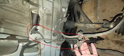

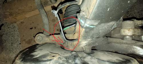

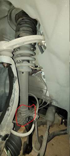

So heute mal angefangen das Federbein mit der Feder auszubauen...
Jetzt habe ich gesehen, das das ABS Kabel (glaube ich... mache morgen mal ein Bild, mit samt der Plastikhalterung abgerissen ist. Hat Hier jemand die Teile nummer?
Ich finde da nichts im Teilekatalog.
Auch weiß ich nicht wo ich diese "Teile" herbekomme? Sind oden auf dem Dämpfer direkt unter der Paltte verbaut gewesen, 2x ca 1cm Dick und 2 mal ca. 1,5 mm dick. (siehe Bild).

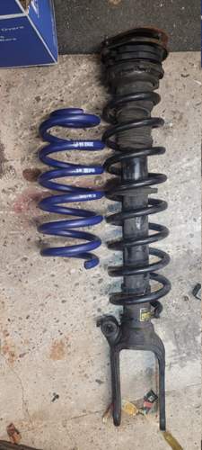

und dann das Bild original Feder vx H&R Feder....
Ich glaube die muss ich echt gut zusammendrücken mit dem Federspanner, das ich die da wieder drauf bekomme... Wie weit kann / muss ich die H&R Feder zusammendrücken? (ist schon lange her, das ich Federn getaucht habe und ja guter MP-Federspanner ist vorhande.)

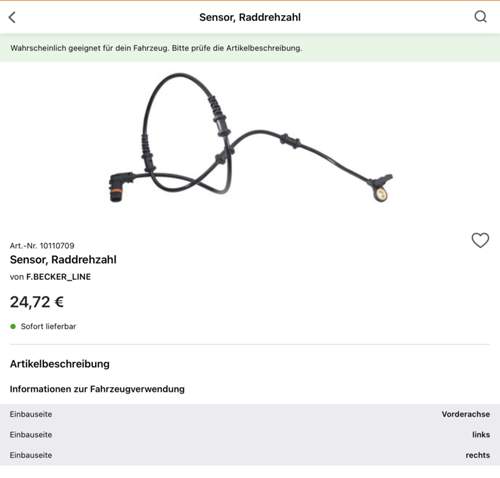

Hier das Bild des Sensors. Ist doch der Drehzahlgeber?! Oder Ist es ein Verschleiswarner an der Bremsscheibe? In der WIS finde ich keine Teilenummer...
20230119
20230119
Das ist der Geber vom ABS. Die Verschleißkontakte sind in den Bremsbelägen.
www.kfzteile24.de hat sie da, siehe Foto…
Radsensor Produktbild

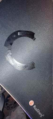

Themenstarteram 20. Januar 2023 um 23:45
Hat vieleicht jemand eine Teilenummer für diese Plastikhalterung? In der WIS/EPS finde ich da nichts...
Bild ist von der Beifahrerseite.
Beifahrerseite
Beim VFL mit Airmatic ist es die A1644210094.
Weis aber jetzt nicht obs auch für die Stahlfeder Version gilt.
