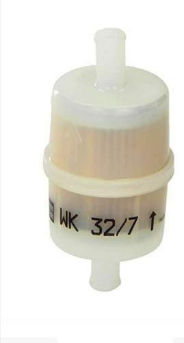

Was für einen Kraftstofffilter hast du montiert? Ist das so ein durchsichtiges Plastikteil mit Papierfilter drin? Die tun oft nicht das, was sie sollen.
Ich kenne die Yamaha nicht, vermutluch hat sie einen Benzinhahn, der mit Unterdruck funktioniert? Anschluss ok? Der Benzinhahn ist möglicherweise verstopft, kenne das von früher, da war innen auch ein Filter davor.
Mir drängt sich aber der Verdacht auf, dass bei den Vergasern was nicht stimmt, wirklich alles richtig montiert, allen alten Schmodder rausgekriegt?
Themenstarteram 4. Juli 2021 um 18:30
Es handelt sich tatsächlich um einen Benzinfilter mit Papier. Siehe Foto.
Der original Filter war mit Metallsiebeinsatz, sollte das schon der Fehler sein?
Wie du richtig vermutest arbeitet das System mit Unterdruck.
Ich werde nochmal den Benzinhahn selbst auseinander bauen und alles kontrollieren ob verstopft oder anderes.
Die Vergaser habe ich mit viel Zeit und mehrfacher Kontrolle bei jedem Schritt zusammen gebaut. Ich denke nicht das dort ein Fehler ist, dies ist natürlich nicht 100 prozentig auszuschließen.
Schmodder und Dreck waren nicht mehr vorhanden, die vergaser waren ja vollständig zerlegt so dass eine gründliche Reinigung kein Problem war.
Danke und Gruß Marius
