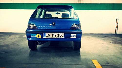

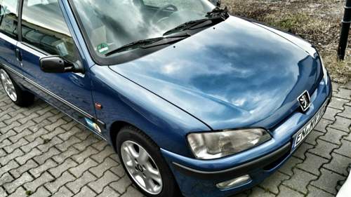

Hab leider nur ein schlechtes altes Bild von hinten, da sieht man es nicht so gut aber die steht krumm und schief. Auf dem zweiten Bild steh ich zwar nich gerade dahinter aber da ist die Achse ganz neu, Sturz ist trotzdem vorhanden, halt gleichmäßig.
