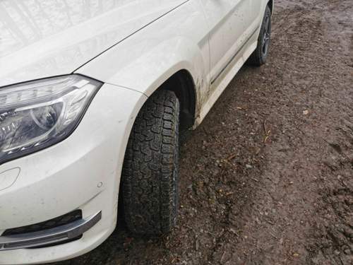

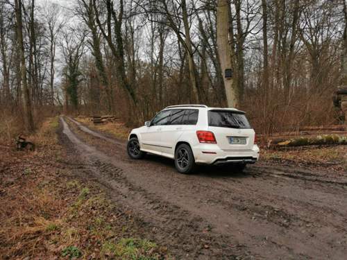

ich bin aktuell zu 70 % nur im Wald/Feld/Matsch mit dem Auto unterwegs,
bin bei dem vielen Regen der letzten Wochen schon sehr an die Grenzen gekommen
aktuell habe ich normale 17" Winterreifen drauf ... 235ger
nun habe ich mir überlegt AT Reifen auf die 17" zu ziehen aber bin beim "suchen" über die obere Kombination gestoßen
und fand das sehr interessant ...

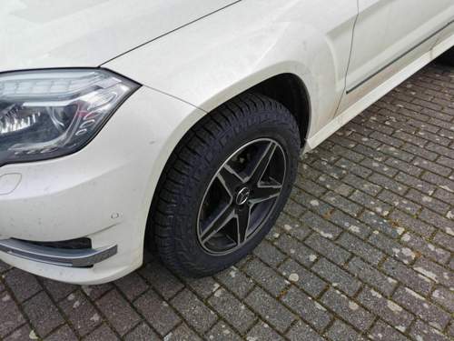

denke ich werde bei den 17 Zoll bleiben ,
alternative wäre noch gewesen mit TÜV zu reden und es mit anderen(günstigeren) Felgen zu versuchen,
aber letztendlich wird es dann etwas viel aufwand im Moment für mich
vielleicht noch einen Reifen fingen den ich auch das ganze Jahr fahren kann ??
wird alles besser sein als die jetzigen
leider gibt es den GRABBER AT3 nicht in der gesuchten Größe ...

danke , das ist tatsächlich nicht so einfach eine Eierlegende ....
reine Schotter Wege sind wirklich ein "Problem" kenne ich nur zu gut von ATV fahren in Spanien
ich glaube da sehen alle Reifen nach einer weile "furchtbar" aus.
alles was da gut Funktioniert hat war bei Regen & Asphalt unfahrbar, dafür dann auf Schotter und Felsen top ..
ich habe auch mit "meiner" Mercedes Werkstatt schon gesprochen , die hatten
für meine Anforderung(bzg. AT Reifen) erstmal keine Bedenken,
auch bei den oben erwähnten BF Kombination zeigten sie sich zuversichtlich, diese auch eintragen zu können ohne viele Aufwand (außer der Kosten)
ich werde aber noch ein paar Runden drehen und mich dann wieder melden, hoffe mit neuen Schuhen für den "Dicken"
