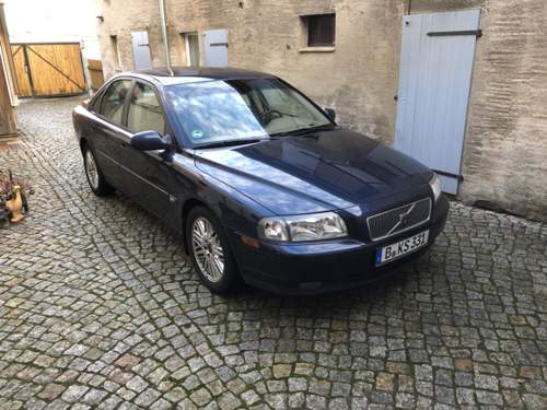

Also meiner steht auf 225/45 R17 auf den serienmäßigen Arrakis Felgen. Ich finde das sieht ganz ansprechend aus und vom Fahrverhalten her bin ich zufrieden. Als Bereifung habe ich Barum Quartaris Allwetter Reifen drauf, was in unserer Gegend vollkommen ausreichend ist, dafür das ich die Limousine als Daily im Winter nutze. Mal schauen ob ich ein Bild finde…..
Gruß der sachsenelch
…..Bild…
(…..nach der Überführung kurz nach dem Kauf vor rund 5 Jahren…..)
ein besseres habe ich grad nicht….
Limousine
