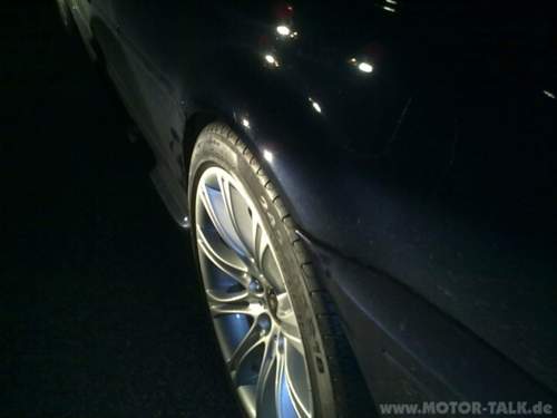

Hallo da bin ich wieder 😁
Wollte mal anfragen ob diese 18er ohne weiteres auf meinen e46 Coupe passen würden ohne zu börteln?
vorne 8 x 18 Zoll ET 47
hinten 9 x 18 Zoll ET 26
Welche Reifen muesste ich da aufziehen? Sind M3 Felgen...
