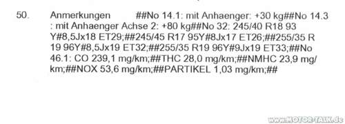

Ich blicke irgendwie nicht durch welche Felgen und Reifen ich nun auf meinen Audi A5 2.0 TFSI Quattro Sline EZ 2011 draufmachen darf ohne das ich zum TÜV muss.
Folgendes habe ich mir gekauft:
MAM A1 schwarz glanz 8.0 x 19 (LK 5/112, ET 30) mit Reifen 235/35 R19 91.
Beigefügt ein Bild der Größen welche in meiner Übereinstimmungsbescheinigung stehen.
Darf ich die gekauften Felgen/Reifen nun einfach montieren, oder muss ich damit zum TÜV? Ansonsten ist alles Serie an meinem Fahrzeug.
Vielen Dank für eure Hilfe.

Die zulässigen Kombinationen sind bei allen A5´s gleich,
egal welcher Motor.
In der EWG-Bescheinigung sind alle Größen bis zur ausgelieferten Größe aufgeführt.
Bedeutet: Bestellt mit 9x19 255/35 dann sieht deine EWG so aus:
(siehe angehängtes Bild)
Was fehlt, sind die 9x20 ET29 Doppelspeichen mit 265/30.

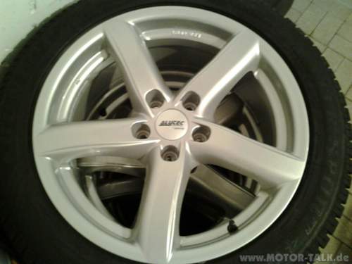

dank eurer Unterstützung habe ich nun passende Felgen und Reifen gefunden. Mein Händler "bemüht" sich immer noch mir die Informationen zu besorgen. Ich lass ihn mal machen und bin gespannt, ob und welche Antwort ich bekommen werde. Aber unkommentiert werde ich das gegenüber meinem Händler nicht lassen.
Hier ein Bild und die Daten:
Felge: Alutec PS12 7,5 x 17 ET28
Reifen: Dunlop SP Winter Sport 4D 225/50 R17 98H
Sorry für die schlechte Bildqualität (Handyfoto in der Garage).
Zlatan.
