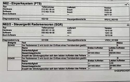

Hallo!
Mein 2012er S212 hat leider seit Mitte Januar Probleme mit dem Radar sensoren. Nach einigen Minuten kommt die gelbe Störung im KI das Pre safe Funktionen nicht mehr verfügbar sind, außer Distronic und Totwinkel funktioniert aber alles, auch die Parkführung wird angezeigt. Nach etwa 15-20 min (je nach wetter) sind die Funktionen wieder verfügbar, das wiederholt sich dann je nach Länge der Fahrt. Distronic funktioniert dann auch problemlos, Totwinkel hab ich im KI deaktiviert.
Ich hab das Fahrzeug am Montag dann endlich ausgelesen. Es gibt keine Fehler sondern nur zwei Infos das die Radarsensoren 2 und 3 durch Einfluss eines fremdsenders gestört werden (siehe Bild) , einen Code den ich noch nie vorher gesehen habe. Am Fahrzeug verändert habe ich in der Hinsicht nichts.
Heute habe ich alle Sensoren kurz ausgebaut und mir angeschaut, bis auf viel dreck an den hinteren sehen alle heile und nicht gequollen aus, auch die Stecker und Kabel waren soweit sehr gut und unbeschädigt.
Ich würde fast davon ausgehen das der Größe Sensor der Distronic kaputt ist, was meint ihr?

Wie Gut oder Alt ist deine Starterbatterie?
Ein Spannungseinbruch auch während der Fahrt verursacht oft diese Fehler.
Fremdstörungen müssten dann immer nur am gleichen Orten vorkommen.

Wie sieht deine Distronic Scheibe vorne im Grill aus?
Wenn die zerballert ist oder Wasser gezogen hat, kommen genau diese Fehler.
Bei mir ist nach einer Fahrt im Regen oder nach der Waschanlage mehrere Tage immer wieder das Distronic ausgefallen. Auch wenn es dann trocken war.
Die Platte hat seitlich Wasser gezogen, man hat es gesehen wenn man drauf rumgedrückt hat das in der Platte Wasser ist.
Neue Platte gekauft (gibt es einzeln bei MB ca. 250€)
Seither nie wieder einen Ausfall gehabt, Wirklich NIE mehr.

Radarsensor 2 und 3 sind doch die Totwinkelsensoren hinten, oder nicht? Dann kann es mit dem Grill nichts zu tun haben.
Achim
In der Sternplatte ist auch nicht der Radarsensor verbaut, es ist das Kästchen dahinter.
Die hinteren Sensoren sind voll dem Spritzwasser ausgesetzt und faulen vor sich hin, gibt hier schon viele Berichte über Ausfälle.
Lässt sich normal auslesen wenn einer abgesoffen ist.
Es ging um Wasser, das sich zwischen den einzelnen Schichten des Emblems gesammelt hat. Das kann den Sensor vorne schon stören.
Ausgelesen ist ja schon. Fremdstörung links und rechts.
Achim
am 16. April 2023 um 8:07
Radarsensor 2 und 3 ist vorne in der Stoßstange und Radarsensoren 5 und 6 (oder war es 7 und 8?) ist der Stoßstange hinten.
Ich habe bei mir alle Halter bearbeitet damit einfaufendes Wasser in den Haltern ablaufen kann. Man braucht einen Dremel und einen 2-3mm Bohrer. Einfach an die Unterseite vom Halter über die ganze Breite Löcher bohren.
Bei mir sind jetzt nach knapp 13 Jahren immer noch die ersten Sensoren verbaut.
Es kann aber auch an dem Kabelbaum der vorderen Stoßstange liegen. Da gibt es ein paar Stellen an denen das Kabel scheuern kann.

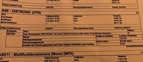

Es gibt eine Neuerung in der Sache.
Habe das Fahrzeug heute nochmal mit der Stardiagnose eines Bekannten ausgelesen und siehe da, Distronic hat einen Fehler drin welcher 125 mal aufgetreten ist. Die offizielle bei Mercedes hat den Fehler NICHT angezeigt, in der Distronic war nichts hinterlegt. Was meint ihr, Distronic Sensor defekt?
Platte ist neu, den Sensor hab ich von außen vorsichtig gereinigt und der Stecker ist geprüft.
am 16. April 2023 um 12:33
Genau den Fehler hatte ich bei mir auch drin und die Ursache war die Platte! Aber du hast die ja schon neu.
Testweise könnte man auch mal komplett ohne Grill fahren.
Wenn der Fehler häufig auftritt, sollte man ohne Grill ja eine Veränderung bzw Verbesserung sehen.
