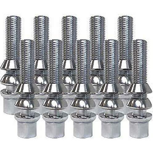

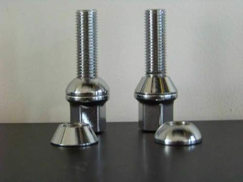

Bei Deinen Schrauben musst Du genau aufpassen, dass Du den vorgeschriebenen Kopf wählst. Es gibt Flachkopfbund, Kegelkopfbund und Kugelkopfbund. Hängt von der Felge ab. Du brauchst die, die im Gutachten benannt sind. Nur damit halten sie die Felgen in vorgeschriebener Art und Weise. Die Felge ist Aluminium, ein sehr weicher Werkstoff. Brummt man die harte Schraube mit den vorgeschriebenen Nm mit falschen Schaft dort an, verformt man die Felge (Felgen kann man dann wegwerfen). Es muss immer die ganze Fläche vom Schaft anliegen um fest zu sein, nicht nur ein Punkt.
Bilder lege ich dazu. Es gibt auch auch Schrauben, die die passenden U-Scheiben haben. Gleiches gilt bei Muttern, wenn das Auto Stehbolzen hat.
Kegelkopf-kugelkopf
Flachkopf-kegelkopf-kugelkopf
