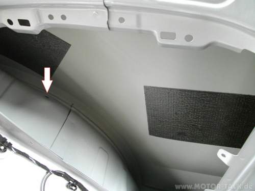

Hallo Zusammen, der Up hat ja bekannter maßen hinten keine Radhausverkleidung.
Vorn aber schon. Wisst ihr ob diese Radhausschalen von vorn auch hinten verbaut werden können? (Idee ist sich noch zwei zusätzlich als Ersatzteil zu besorgen und hinten zu verbauen).
Ziel: Rostschutz und auch Schalldämmung bei Fahrten durch Regen.
Jemand ne andere, "saubere" Idee, ohne Irgendwelche Filzmatten provisorisch zu verbauen?
Heute habe ich endlich die Radhausschalen am Citigo montiert :-)
Da mich schon manche Leute per PN angefragt haben, werde ich nun hier berichten:
Wer aktiv im Thread mitgelesen hat weiß, dass ich mir die Radhausschalen vom e-up! bestellt habe. Das war gewagt, weil ich anscheinend hier im Forum der erste war, es im ganzen Internet damals nur eine Quelle zu den Teilenummern gab (ein großes Dankeschön an Rolling Thunder!) und ich nicht wusste was da überhaupt mit der Bestellung auf mich zukommt. Zur Not halt knapp 100€ verschossen...
Aber es kamen tatsächlich Radhausschalen an, nur war ein Adapter leider längere Zeit nicht lieferbar. Deshalb gings erst heute los.
Die Radhausschalen des e-up!s unterscheiden sich etwas von den bisherigen Radhausschalen, die vom cross-up! sind, und zwar:
1. Sie haben an der Außenseite Dämmmaterial
2. Sie haben nicht den Überstand hinten. Der Überstand von den cross-up! Schalen folgt aus den etwas größeren Radkästen des cross-up!s. Der e-up! hat jedoch gleich dimensionierte Radkästen wie der normale up! Sieht man sehr schön im VW-Konfigurator in der Außenansicht für die drei Varianten.
3. Es gibt noch einen zusätzlichen Adapter für hinten je Radhauskasten.
Der Einbau:
1. Die alten Adapter (für vorne) ausbauen und die neuen einbauen (1S08109879B9 bzw. 1S08109889B9)
2. Ich habe nirgendwo den Unterbodenschutz entfernt. Kann man aber weiterhin machen. Durch den neuen Adapter (hinten) hält es aber auch so ganz passabel.
3. Die Adapter hinten befestigen, d.h. anschrauben (Schraube ist schon vorhanden) und ankleben (12E810429 bzw. 12E810430). Achtung beim Citigo: da der Citigo hinten eine etwas andere Form hat, Adapter hier nicht bis ganz unten ankleben (nur bis zur zweiten Noppe etwa)
4. Radhausschale (12E810969 bzw. 12E810970) reinsetzen und mit 3 Schrauben (N90974701) an die Adapter schrauben und mit einer Schraube hinten an die Karosserie schrauben (falls man die dort schon vorhandene Plastikschraube und -fassung nicht mehr verwenden will/kann, kann man noch einmal N90974701 und z.B. N10621301 nehmen).
5. Ich habe jetzt noch mit einem Kabelbinder die Schale zusätzlich gefestigt. Alternativ kann man natürlich auch die Löcher in der Karosserie nehmen, wenn man den Unterbodenschutz entfernt. Wegen Garantie habe ich mich aber für diese reversible Variante entschieden.
Fertig, sitzt bis jetzt sehr fest und steht nicht über.
Meine Teileliste:
12E 810 969 (links Radhausschale e-up!)
12E 810 970 (rechts Radhausschale e-up!)
12E 810 429 (linker Adapter hinten)
12E 810 430 (rechter Adapter hinten)
1S0 810 987 9B9 (Adapter links vorne)
1S0 810 988 9B9 (Adapter rechts vorne)
Zubehör (personalisiert, wenn man den Unterbodenschutz nicht entfernt):
N 909 747 01 Innensechsrund-Blechschraube x8
N 106 213 01 Spreizmutter ggf. x2 (hier muss ich morgen die Nummer nochmal checken)
Zubehör (vollständig, falls man den Unterbodenschutz entfernt) - ohne Gewähr:
N 106 213 01 Spreizmutter (5x13,2) x4
N 908 338 01 Spreizmutter (4,8 ) x6
N 909 747 01 Innensechsrund-Blechschraube x22
811807577C Einsteckmutter x4
Fazit: Die Radhausschalen vom e-up! für up!/citigo sind durchaus empfehlenswert!
1. Für Leute, die den Unterbodenschutz nicht entfernen wollen
2. Für Leute, die keine Löcher in der Karosserie haben
3. Für Leute, die keinen Überstand hinten wollen
Bei Fragen könnt ihr euch gerne melden, ggf. kann es auch mal etwas länger dauern, ich antworte aber.

Das wird nicht passen, zumal hinten auch keine Befestigungsmöglichkeiten gegeben sind.
VW hat dieses ab Werk leider nicht vorgesehen...
Sehe ich persönlich hinten allerdings als weniger problematisch an als vorne, zumindest vor dem Hintergrund der Rostvorsorge.
Wer noch den Golf I (und die anderen Ier Modelle von VW) gefahren ist oder kennt, weiß, dass Rost eigentlich nur vorn an den oberen Kotflügelendspitzen an der A-Säule auftrat, da dorthin der ganze nasse Dreck geschleudert wurde.
Hinten gab es, wenn überhaupt, nur Probleme direkt am Radlauf, dort, wo der Steinschlagschutz saß.
Jedenfalls bei den mir bekannten Fzg. in der Familie...

Radhausschalen zum Nachrüsten gibt es durchaus am Markt (ob es die für den Up gibt weiß ich allerdings), ich würde allerdings sehr bei den Dingern aufpassen. Wenn sie nicht 100%ig passen kann sich dahinter schnell Schmutz etc. sammeln und den Rost gerade zu fördern - also exakt das, was eigentlich unterbunden werden sollte.
