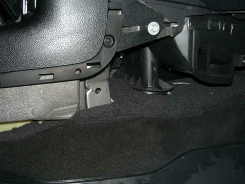

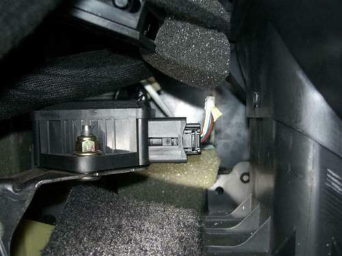

Schaut einfach im Fusraum Beifahrer unter die Blende Links ob das BT Modul verbaut ist, hängt sich auch manchmal auf. Einfach mal stecker abziehen.
