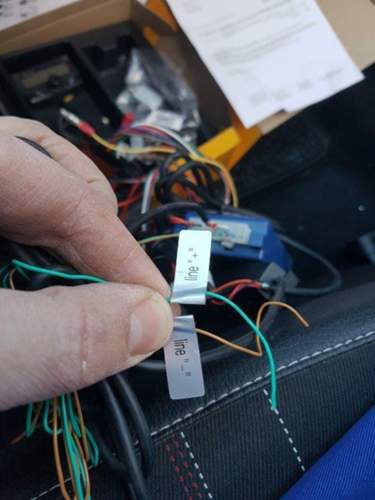

Für das Verlegen des Mikrofonkabels habe ich das Handschufach ausgebaut:
1. Schraube (ich meine es war nur eine) im Beifahrerfußraum zemlich direkt unterhalb des Handschuhfaches lösen und die Abdeckung unter dem Handschuhfach herausnehmen.
2. Das Handschufach ausbauen: Insgesamt 4 Schrauben lösen und Vorsichtig herausziehen, da das Plastikteil in dem die Beifahrer-Airbag-Deaktivierung eingebaut ist mit rauskommt (ist auch noch unter dem Türgummi festgesteckt).
3. Die A-Säulen-Verkleidung auf der Beifahrerseite etwas lösen (Richtung Fahrerseite ziehen)
4. Das Micro am Dachhimmel anbringen und das Kabel oben am Fenster hinter den Dachhimmel drücken.
5. Das Kabel hinter die A-Säulen-Verkleidung verlegen.
6. Dann habe ich ein Teilstück unter dem inneren Türgummi verlegt um dann hinter dem Handschufach in den Beifahrerfußraum zu kommen.
7. Das Kabel dann noch hinterm Handschufach mit Kabelbindern befestigen und von der Seite in den Radioschacht einführen.
Fertig
