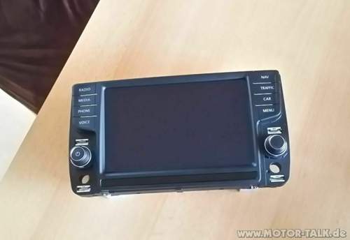

Servus,
ich denke fast nichts mehr...alles geht über die "headunit" im handschuhfach. Im eigentlichen Radio ist nicht mehr viel elektronik dahinter.
Ich glaub mit car pc hast im B8 keine Chance...Außer es gibt eine separate unit die alles berechnet.
AID holt sich auch die Infos soweit aus dem Radio...

Car PC , was macht man damit , was kann der alles , und zu was benötigt man sowas im Tablet und Smartphone Zeitalter ? Hab da keine Vorstellung .
Soweit ich weiß ist im B8 in der Mitte nur das Display , die Steuerung ist im Handschuhfach .
Keine Ahnung was hinter dem Display überhaupt in der Tiefe für ein Platz ist .

Themenstarteram 16. April 2016 um 21:43
Danke für die Antworten.
Das wäre ja super wenn in der Mittelkonsole nur das Display ist und die Unit wo anders.
Dann könnte ich mir das Display ja mit der Unit und meinem PC teilen ;)
Ein Lichtblick :D

am 16. April 2016 um 22:05
Ob nur das Display ist, weiß ich nicht...
http://www.ebay.de/.../262336472435?...
So sieht das große Navi aus...
Also ich stell mir das schwierig vor, dass du über das Touchscreen von dem Display dein PC bedienen kannst...Aber wenn es klappen würde wäre es natürlich gut.
Soweit ich weiß hat das navi halt keine Video ein/ausgänge wie andere.
Vielleicht weiß jemand anderes mehr dazu.

Keiner zweifelt hier deine Skills an. Allerdings wollten dich die User zu Recht darauf hinweisen, dass wir bei diesem geplanten Projekt von einer ganz anderen Hausnummer reden als von einer "normalen" Softwareentwicklung. Schon die Überschrift deines Threads zeigt uns, dass dir elementare Kenntnisse über die Vernetzung im B8 noch fehlen (nur soviel: man kann beim B8 kein Radio ausbauen, da die Radio-Funktion nur eine Nebenfunktion der zentralen Steuereinheit ist). Aber um dieses Wissensdefizit auszugleichen gibt es ja dieses Forum... ;)
Da - wie hier schon gesagt - die Vernetzung im B8 von allen bisherigen VW-Fahrzeugen auf die Spitze getrieben wurde und dabei das DP die zentrale Steuerung übernimmt müsstest du beim Ausbau des DP im ersten Schritt erstmal alle betriebswichtigen Steuerfunktionen auf deinem Car-PC nachbilden. Schon daran wirst du - unabhängig von deinen Skills - an fehlenden Detailinformationen zu den verbauten Komponenten scheitern. Du kannst davon ausgehen, dass bei jedem einzelnen Zulieferer der Komponenten wenigstens 10+ Software-Entwickler sitzen, die sich um die Software kümmern. Selbst wenn du an die Detailinformationen kommen würdest könntest du den anfallenden Workload nicht allein bewältigen.
