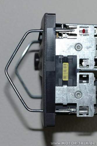

das Radio geht nach Autobatterie wechsel nicht mehr. Was könnte das Problem sein. Die Zündung war aus gewesen. Habe zuerst schwarzes Kabel abgemacht gehabt.

Im Regelfall sollte man dann den Radio Code eingeben...
Geht nicht an oder bleibt stumm? Steht SAVE im Display?

Geht gar nicht an, so das der Code überhaupt gefragt wird.
Dann mal alle Sicherungen prüfen, im Sicherungskasten und am Radio. Und die Stecker auf Spannung prüfen.

habe die Sicherung überprüft und auch sicherhaltshalber ausgetauscht. Das wäre Sicherung 35 und 12 fürs Radio, aber es geht immer noch nicht. Was könnte noch das Problem sein?

Ich bin mir nicht sicher, vermute aber, dass im Radio auch eine Sicherung zum Schutz der Elektronik ist.
Diese Sicherung (Glasröhrchen, flink) könnte durch das Fremdstarten wegen Spannungsspitzen abgebrannt sein.

kann man das selber machen? Gibt es eine Anleitung dafür?
Radio ausbauen
Sicherung prüfen
Radio einbauen
In meinem CAR2003 war eine rote Stecksicherung, so ähnlich wie sie auch im Sicherungskasten zu finden ist. Im Corsa ist dort die Miniaturausführung verbaut, am Radio die Standardgröße.
So siehts aus. Falls ein Originalradio verbaut ist (die haben alle noch ne Sicherung drin), dann dieses ausbauen und hinten (unter oder neben dem Steckeranschluss) die Sicherung überprüfen

Habe gehört, dass es spezial Werkzeuge gibt, um es auszubauen. Habt Ihr ein Ebay Link für mich von den Werkzeugen?
