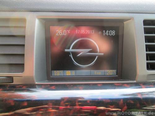

Themenstarteram 17. Mai 2013 um 17:29
hallo,
es ist ein 11/03 Bj, mit einem Siemens NCDC 2015 und vom Display füge ich ein Bild ein weil ich den Unterschied leider nicht kenne. Außerdem kann ich dann auch genauer zeigen was das Radio anzeigt :-) Unten steht immer kein Netz aber ob das die Ursache ist weiß ich nicht den auch bei CD´s bleibt es total stumm. Wir hatten bis jetzt immer nur Autos mit Standartradio drinn. Das Radio scheint beim Vorbesitzer auch ausgebaut worden zusein denn es gibt deutliche Spuren am Gerät
Lg
sith1
Radio-002
Radio-001
Radio-004
Das sieht ja schlimm aus, da hat ja ein totaler Vollidiot herumgehebelt, alles ums Radio herum ist versaut, schade drum!
Kein Netz bezieht sich aufs Telefon, Du hast sicher noch eine sog. Telematikeinheit unter der Klimabedieneinheit. Und ohne SIM-Karte hast Du halt kein Netz. Oder Du hast keine Telematikeinheit, sie ist aber -warum auch immer- einprogrammiert im Fahrzeug. Leider sieht man das auf den Bildern nicht, was da noch so verbaut ist.
Warum kein Ton kommt, müßte man ergründen, das kann einiges sein. Bei solch verbasteltem Auto ist da sicher noch einiges im Argen, wer weiß, was der Vorbesitzer da gemacht hat. Vielleicht sind die Lautsprecher gar nicht am Radio angeschlossen, er hatte vielleicht eine Verstärkeranlage hineingeschmiedet oder so. Ich denke, das ist von Ferne per Forum schwer herauszubekommen. Entweder Du ziehst das Radio mal raus und siehst nach oder Du hast jemanden, der das mal machen kann, um überhaupt abzuklären, was da gemacht wurde vom Vorbesitzer.

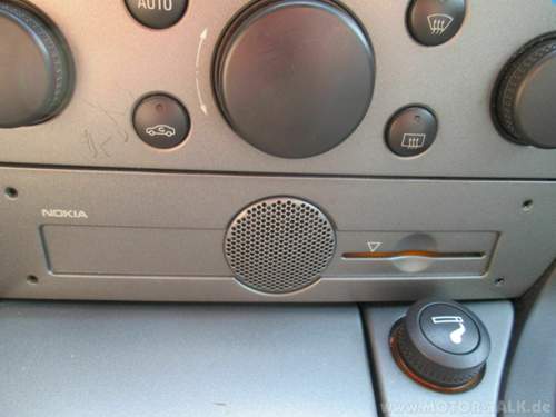

Themenstarteram 17. Mai 2013 um 18:30
ja diese Einheit sitzt unter den Lüftungsreglern und ist wohl von Nokia. Bild füge ich bei :-) Aber danke für den Tip wir werden es über Pfingsten ausbauen und die Kabel kontr. und auch die Sicherungen testen. Was für eine Simkarte kommt in dieses Radio rein? der Schlitz ist so extrem breit :-/
Radio-003
am 17. Mai 2013 um 19:28
der Schlitz der sog. Telematikeinheit ist deshalb so extrem breit, weil die SIM-Karte mitsamt der Trägerkarte eingeschoben wird. Das Maß müsste jenes von normalen EC-Karten sein. Siehe auch angefügte Grafik.

Da ist das mit "kein Signal" schon mal geklärt, das kommt definitiv von der Telematikeinheit. Diese war damals für D2-Mannesmann ausgelegt, heute Vodafone und funktioniert nur mit D-Netz-Karten (in Deutschland Vodafone und T-Mobile).

Themenstarteram 18. Mai 2013 um 18:55
ich habe die lautstärkenverstellung heute noch am lenkrad getestet aber auch das geht nicht :-( nun noch eine frage bevor wir morgen alles zerlegen: wird die verstellung der lautstärke im display angezeigt? zb in zahlen oder als striche o.ä.? weil egal ob ich am lenkrad oder am radio verstelle es wird nichts angezeigt und mein altes radio zeigte es an

aber ich würde gern wissen ob es im display angezeigt wird wenn man die lautstärke verstellt! das kenne ich so von meinem alten radio und beim signum jetzt zeigt das display beim verstellen nichts an. evtl liegt ja dort schon der fehler?
Änderung der Lautstärke wird im Display nicht angezeigt.
