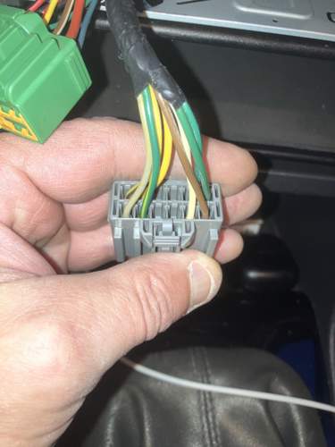

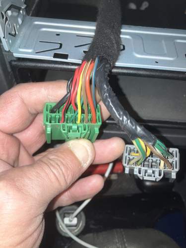

Hallo.
Wenn ich mein Auto starte funktioniert das Radio. Es hat aber keinen Ton. Weder Radio, noch DAB, noch CD. Das war beim originalen Volvo Radio so und auch beim neuen Radio. Wenn ich dann eine Tür öffne, egal welche, hat das Radio Ton bis zum abschalten der Zündung. Danach wieder das gleiche Spiel. Wo ist hier der Fehler?
Hat der V40 vllt noch irgendwo eine zusätzliche Endstufe sitzen? Wenn ja wo? Er hat im Koffeaum recht einen Subwoofer serienmässig verbaut. Ist der aktiv oder passiv?

@Hoscho schrieb am 3. Dezember 2024 um 22:30:41 Uhr:
Was mir einfallen würde, egal welche Tür du öffnest es geht dabei das Innenlicht an, vielleicht irgendwo dort ein Kurzschluss
Den gab es aktiv und passiv, wenn am Stecker des Subwoofers Spannung anliegt (rot/gelbes Kabel wenn ich mich recht erinnere) dann ist er aktiv.
Prüfe mal bitte zuerst, ob am Radio Stecker Dauerspannunfg und geschaltetes Plus anleigt, bzw. ob die Masseverbindung besteht bevor du die Rür öffnest und was sich danach verändert.
Dazu Bj. deines Autos macht die Auswahl des richtigen Schaltplans einfacher.

Die Spannungen liegen an. Das Radio geht ja. Nur kein Ton da. Ist es möglich dass das CEM Modul die Probleme macht?
Bernd hat dir indirekt eine Frage gestellt- beantworte die mal.
Gruß Didi
Ach so, welches Radio hast du, und nochmal das Bj. deines Autos bitte.
Das Auto speist die Lautsprecher normalerweise direkt. Auch unabhängig vom Subwoofer. Also sollte zumindest auf einem Lautsprecher was zu hören sein. Ansonsten mal die Kabelwege prüfen, ob hier überall Durchgang ist .
Und nimm vielleicht mal das Speedsignal weg., nicht das das als ein Mute interpretiert wird.

Ich glaube mein Problem wird hier missverstanden.
Das Radio und die Lautsprecher funktionieren alle.
Jedoch nicht direkt wenn ich die Zündung an mache, wie es normalerweise so ist, sondern der Ton kommt erst nachdem ich eine Tür auf und zu gemacht habe. Gibts möglicherweise ein Steuergerät was das spinnt?
dann mal Basictests : Stromversorgung direkt von der Batterie auf rot und gelb. Masse direkt an Karosserie.
Besteht das Problem dann weiter ?
Benutzt du einen Adapter oder ist das direkt angeschlossen worden.
Volvo dauerplus ist rot, geschaltetes Plus, braum-weiss, Masse schwarz
Noch eine kurze Frage, ging ein DIN-Stecker an dein Radio

@Bernd-V40 schrieb am 6. Dezember 2024 um 07:26:25 Uhr:
siehe auch hier :
https://www.motor-talk.de/.../...zt-einfach-nur-schlecht-t5464463.html
Das originale Radio war direkt am Stecker angeschlossen. Das Sony Radio mit Adapter. Beide Male der gleiche Fehler
wie gesagt prbiere es mal so,normalerweise gut es da ausser die Beleuchtung nichts vom CEM rüber ausser das geschwindigkeitssignal noch vom Kombiinstrument. Beides sollte keinen Verbindung zum Türkontakt/Innenraumbeleuchtung haben.
Aber wie gesagt, schliesse dein Radio mal direkt an, dann können wir Fehler in der Stromversorgung oder Mase ausschliessen.
