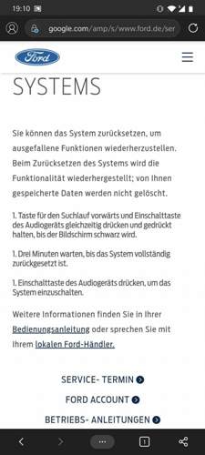

Sync Reset ohne Verlust der Einstellungen:
@Sackbaur schrieb am 22. Juni 2021 um 12:23:38 Uhr:
Wusste ich gar nicht. Wieder was gelernt... danke

Also dieser Tipp war zuerst erschreckend. Das Zurücksetzen hat gefühlt 5 Minuten gedauert. Danach wurde im Infotainment System überhaupt nichts von der Quelle angezeigt und durch die Boxen kam nur rauschen. Nach 2 mal Ab- und Aufschließen des Fahrzeuges wurde dann alles richtig angezeigt und funktioniert so wie es sein sollte. Vielen Dank.
Probiere das ganze noch in ein paar Stunden, nachdem sämtliche Steuergeräte "eingeschlafen"sind. Aber ich hoffe es hat sich damit erledigt.
