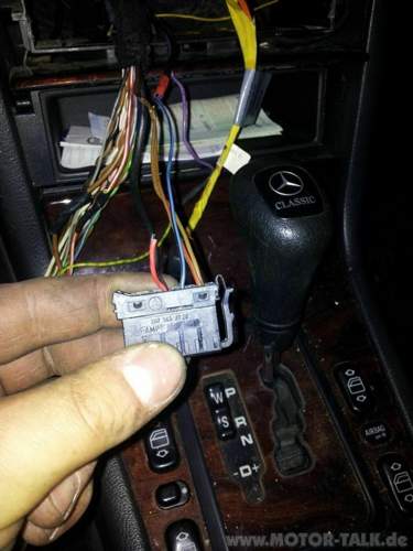

Nabend zusammen
hab mir ein original radio eingebaut aaaber die beleuchtung geht nicht und die laut und leise taste nicht.
dazu hab ich ein gelbes kabel gefunden wo auch ne rote und weiße mini led drin ist.
könnt ihr mir dazu was sagen und wozu das rote und schwarze kabel ist was auf dem bild zusehen ist
lg karl

Themenstarteram 6. Dezember 2013 um 17:40
und der stecker mit dem roten und schwarzen kabel

Das ist das Kabel zur Lenkradbedienung und der Audioanzeige im Tacho.

Das ist dann noch Beleuchtung, Dauerplus und Masse.

nur wo stecke ich das gelbe kabel ein??
und das schwarze+rote kabel,wo schließe ich das an,hab das leider so vor gefunden und finde die endstücke am kabelbaum nicht.

okay danke,nur ist die frage noch warum ich kein lich im radio hab die lenkrad tasten nicht gehen und für was das gelbe kabel ist
Moin,
welches Radio hast Du eingebaut?Wurden alle 3 Stecker angeschlossen?Das "gelbe"Kabel ist ein Lichtwellenleiter(D2B).Über diese Leitung werden Signale für z.B.original MB Telefonfunktionen gesteuert.
Gruß komtech
Dumm gefragt....was für ein Radiomodell hast Du Dir denn zugelegt? (Foto) Wenn es ein Audio10/30 sein sollte und es nicht fehlerhaft ist sollte der Anschluss Plug&Play sein. Den Anschluss den Du im 1.Bild darstellst ist die D2B-Leitung (Lichtleiter) und im 2. Bild der 10pol. Iso-Stecker mit den Can-Bus Anschluessen für das KI und MFL.

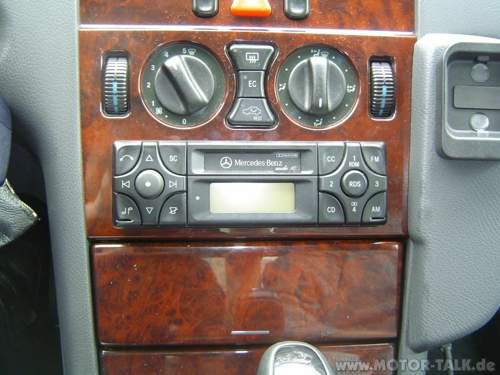

hab günstig ein autio 5 kasetten radio bekommen
die stecker passen auch alle,nur bei dem einzelnen größeren der über den din stecker ist,sind nur 2 kabel komplett angeschlossen und das rote + schwarze nicht.
hab das so vorgefunden.
Moin,
Dein Radio ist nicht mit dem CAN kompatibel,d.h.keine Lenkradtastenfunktion möglich.Das rote und schwarze Kabel ist,wie im Anschlußplan ersichtlich,für einen CD Wechsler gewesen,welcher über D2B gesteuert wurde.Für Dein Fahrzeug solltest Du ein Audio10 CD Radio verbauen um die gewünschte Funktion zu erreichen.

jetzt muss ich nurnoch das problem mit der radio beleuchtung in den griff bekommen.
mal sehen ob da ne birne oder so defekt ist
Hallo....
wie komtech bereits schrieb ist das Audio10 das korrekte Originalradio für den W210 Mopf. Auch die Lichtsteuerung erfolgt über CAN und ist kein Defekt Deines Audio5. Um Zündungssteuerung und Lichtschaltung analog zu bewirken erwartet das Audio5 eine Belegung von Pin6 und Pin7. Diese Voraussetzungen fehlen vom Fzg. her. Wie man diese nachrüsten kann findet man per SuFu.
Übrigens unterstützt das Audio5, je nach Variante, auch keine LS im Fond!
Ein Audio10CC bekommt man zuhauf schon in der Bucht für rel. kleines Geld!;)
