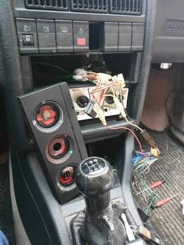

Hi Leute meine Freundin und ich haben uns nen Audi 80 Avant von 1994 als 2.0E gekauft ubd wollen ihn sozusagen wieder flott machen. Wir haben letztens das Radio rausgebaut (nachträglich reingekommen) und wollten nun das originale Radio einsetzen. Tja was seh ich dann? Ein absolutes Kauderwelsch an Kabeln... ich hab euch mal ein paar bilder geschickt ich hoffe ihr könnt was damit Anfangen..
Für uns wäre erstmal wichtig überhaupt zu wissen wie das original zu unseren Bildern aussieht, 2. Wo man dort ansetzen müsste das wieder zurück zu bauen und die 3. Sache wäre ne Frage, warum kann ich das Radio immer noch benutzen selbst wenn der Zündschlüssel abgezogen und das Auto aus ist? :)
Danke schonmal an alle die die helfen damit werden wir auf jeden Fall weiterkommen als so weil elektrisch sind wir beide weit weg von Amateuren xD ach ja der Audi hat im Kofferraum noch 2 Lautsprecher wobei einer von denen auch net geht... vielleicht kennt sich ja wer damit aus :)
Danke euch :)

Also das originalradio hat doch nur zwei Boxenanschlüsse vorn? Zumindest ist es beim Cabrio so. Der Rest läuft über Lineout. Das Radio geht auch bei abgezogenem Schlüssel weil dauerplus und Zündungsplus zusammen am Dauerplus anliegt. Was wohin muss steht auf dem Radio auf einer Grafik. Ist eigentlich selbsterklärend…
Meiner hatte Plus über Zündung und auch Dauerplus - das Radio hat abgestellt (mit Zündung), konnte dann aber wieder eingeschalten werden - danach stellte aber nach 1h automatisch ab. Meiner hatte auch (nur) 2 LS Out (front) hinten waren aber ab Werk Aktivboxen drin (welche direkt auch an 12V hingen) montiert. Wie die hinteren Boxen angeschlossen war konnte ich nie herausfinden (Line out ?).

Bei den Sicherungen (Bild 5/6)
- die beiden Abgeschnittenen Messeleitungen müssen weg
- die hellblaue Sicherung und die Klemme sowie das weise dicke, 2-Adrige Kabel muss weg.
Lautsprecher Stecker (Bild 4)
- wurde für 4 LS umgebaut… alles raus
- einzig die grünen Kabel sind original (kommen von LS front)
Stromversorgung (Bild 2/3)
- von dem ganzen Zeug’s rechts im Bild ist nichts original
- das linke Zeug’s hatten wir schon

@ayxsdc schrieb am 25. Februar 2022 um 12:03:53 Uhr:
.... hattest Du im Originalzustand: Masse, 12V Dauerplus, 12V über Zündung, Geschwindigkeitssignal .....
Der B4 (bis einschl. MJ 1995) hatte NIE Zündungsplus für original verbaute Radio's. Deswegen läuft das Original-Radio auch ohne Zündung und der Warnsummer für eingeschaltes Licht warnt auch bei eingeschaltetem Radio, wenn der Schlüssel abgezogen wird. Ausserdem liegt das Dauerplus bei den AUDI's auf dem PIN, wo bei Zubehörradios Zündungsplus liegt.
Für Zubehörradio's wurde oft der Dauerplusanschluß vom Fahrzeug auf Zündungsplus am Radio gebrückt. Das führt allerdings (je nach Radio) dazu, dass selbst bei neuer Batterie nach einer Woche Stillstand die Batterie leer ist.
Die (Aktiv-)Lautsprecher hinten gab es nur in Verbindung mit dem Radio GAMMA CC. Diese wurden über einen eigenen Stecker versorgt. Ob ab Werk ein GAMMA verbaut war, sagt einem der PR-Code-Aufkleber (8AC = BETA, 8AD = GAMMA)
Die Steckerbelegung findet sich z.B. hier:
https://www.audi-cabrio-club.info/faq/index.php?...
Wenn man mal ernsthaft die diversen Suchfunktionen (hier oder allgemein) bemüht, findet man auch Stromlaufpläne!
Mit dem Zündungsplus hast Du recht, an den Summer kann ich mich ganz weit weg erinnern... die andere Doku die Du angehängt hast ist super, die hätte ich vor Jahren gebraucht! Und ein Gamma CC war drin, mit Tape....
