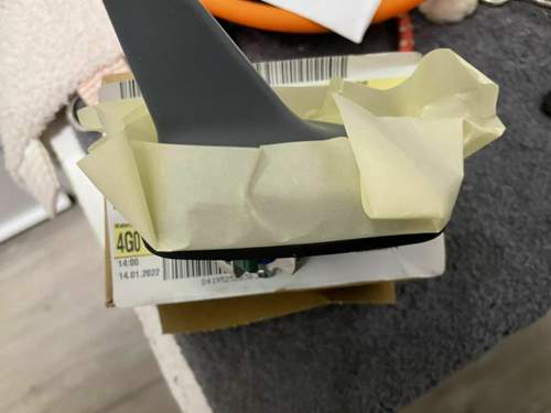

Guten Morgen an alle,
Ich habe seit ein paar Tagen Probleme mit der Position beim navigieren. Mein realer Standort und der im A6 angezeigte passen nicht zusammen.
Habt ihr eine Idee woran das liegt bzw. Wie ich das lösen kann?
Audi A6 BJ09/2018 Kartenmaterial 2020/2021
Conect Lizenz im Ende Dezember ausgelaufen.
Habe die nun in den Einstellungen die „online“ (bin mir gerade nicht sicher wie es genau im mmi benannt ist) Verkehrsmeldungen ausgeschalten.
Vielen Dank.
GPS Antenne auf dem Dach was sonst. Das Navi ermittelt ja seinen Standort nicht über die Parksensoren :D
Aber würde trotzdem vorher mal den Fehlerspeicher auslesen!!!
@Flexxx schrieb am 14. Januar 2022 um 08:14:51 Uhr:
Klar das es über die GPS Antenne läuft :D
Die Frage ist ob ich selbst etwas prüfen/Kalibrieren etc. machen kann oder ob die im Autohaus ne neue Antenne verbauen müssen :mad:
Angrenzend aber ggf. hilfreich fällt mir ein, dass ich in letzter Zeit sehr oft ausfällt der Kamera für die Verkehrsschilder Erkennung habe. (Ja, Scheibe ist sauber :cool:)
ja wenn die GPS Antenne defekt ist, dann fallen die Asistentsysteme wie ACC BreakingGuard usw. aus
kalibrieren kannst du da nichts, du kannst nur den Fehlerspeicher auslesen und dann zu 99% die GPS Antenne tauschen. Ist ein bekanntes problem bei der 4G (C7) baureihe.

Der scann gerade auf die Schnelle (zwischen zwei Terminen :cool:) hatte Probleme das Gateway zu finden. Nach manueller Auswahl ging es dann im folgenden Anlauf auch mit automatischer Erkennung.
Allerdings ist mir ein sporadischer Fehler in der Niveauregulierung :rolleyes:
Alles andere ist i. O.
Unter welchem Punkt wäre Explizit das Navi zu finden? Informationselektr. sind keine Einträge vorhanden…
puu das kann ich dir grade aus dem kopf auch nicht sagen, sorry
GPS Empfang war bei 0 Satelliten. Audi hat die Antenne getauscht (zum Glück habe ich nach Garantie). Und dann waren es an diesem Standort 9 Satelliten.
na siehste hab ich dir doch gesagt das es die GPS Antenne ist ;)
Ja, schon krass. EZ 01/2019 und die GPS-Antenne ist schon kaputt.
