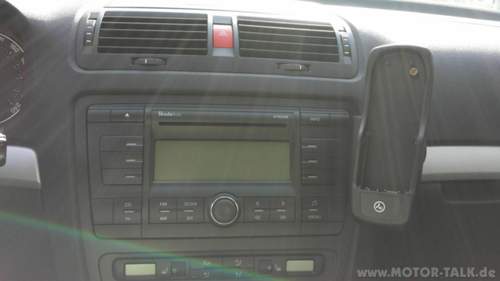

Hallo Gemeinde,
ich möchte einen älteren thread aus dem Skoda Forum noch mal mit Leben füllen da ich auch ein Radio Stream aus 10/05 habe und mit diesem MP3 hören möchte.
Leider sind die Links in dem älteren Thread nicht mehr in Funktion.
War in der Bucht aber irgendwie finde ich nix passendes bzw kann mit den Artikeln nix anfangen da ich keinen Dunst von dieser Materie habe.
Kann mir einer von euch einen konkreten Artikel empfehlen?

Was konkret möchtest Du denn ?
Hast Du ein Radio Stream verbraut ? Befindet sich auf dem Radio auch ein "MP3"-Logo ?
Im Audi A4 B7 Bereich wurde bei Radios die von Haus aus kein MP3 können gerne der -> Audiolink verwendet.
Gibts in verschiedenen Versionen mit USB / SDKarte oder auch für Bluetooth und iPod.
Einfach mal dort im Shop schauen.
Hier ein Beispiel -> Audio-Link USB SD AUX Skoda/Seat 12-Pol
Wenn man unten auf "Radiobilder" klickt wird auch das "Stream" aufgeführt, von daher gehe ich davon aus das der passen sollte. Das vorher mal abklären oder dort mit dem Support sprechen.

Hallo blueskoda,
auf dem Radio befindet sich kein Mp3 logo.
Ich möchte extern nen Mp3 player anschließen.
Gruss GTImops
Laut Beschreibung kann das der Audiolink zusätzlich zu USB & SDKarte:
"Zusätzlich haben sie die Möglichkeit über den AUX-Eingang z.B. MP3-Player, DVD-Player oder ein Notebook zur Soundausgabe anzuschließen"Man kann das Dingen dann schön z.B. im Handschuhfach unterbringen:
Audiolink im HandschuhfachVielleicht hilfts weiter.
