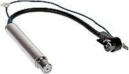

Kostet zwischen 7-15€, ist im Elektrogrosshandel erhältlich (MedieMarkt, Saturn, RedZac etc.).
Der Phantomspeiseadapter wird zwischen Radio und Antennenstecker geklemmt. Nacher noch ein Kabel an den +12V-Ausgang des Radios.
Hab mal ein Pic angehängt.
Preis liegt bei ca. 10€.

habe den adapter gekauft und eingebaut. jetzt funktioniert das radio zwar besser aber immer noch nicht so richtig. vielleicht hab ich es auch falsch angeschlossen, ich hab das blaue kabel an das gelbe batteriekabel was noch frei war angeschlossen. es rauscht noch
gibt es noch ne andere möglichkeit?
