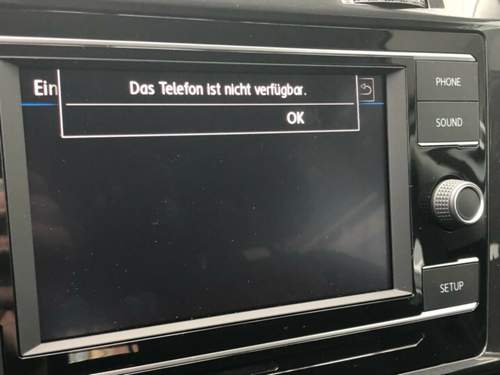

Super, danke für die vielen Infos! Anbei zwei Bilder vom Radio. Bild 1 kommt für das CAR-Menü, Bild 2 wenn ich auf die Phone-Taste drücke. Was genau bedeutet denn "Das Telefon ist nicht verfügbar" - Telefonfunktion nicht codiert oder nicht freigeschaltet?

Die einzelnen Pkt. unter "CAR-Menü" kommen, soweit das Gerät Codiert und die Apk geschrieben sind.
Die "Das Telefon ist nicht verfügbar" Meldung, würde ich, nach vollständiger Codierung, schreiben der Anpassungskanäle neu bewerten.

Erster Zwischenerfolg ist erzielt. Die Codierung vom originalen Radio auf das "neue" Radio zu spielen hat die Bluetooth und Freisprech-Funktion wieder zum Leben erweckt (=funktioniert wieder wie vorher). Jetzt warten knapp 240 (aus ca. 840) Anpassungskanäle darauf angepasst zu werden :D
