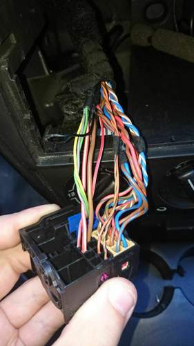

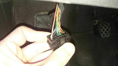

Die Adapter sind schon alle draußen, die 300mA waren mit dem original Stecker auf das original Radio. Zündungsplus ist auch gar nicht am Stecker, das ist das Safe Signal, das bei dem Quadlock->ISO Adapter auf dem ISO Zündungsplus gelandet ist. (ist für das RCD 200 jetzt ja aber egal) ansonsten sieht der Stecker eigentlich in Ordnung, sowohl am Steuergerät, als auch am Radio. Nur das eine schwarze Kabel, das nicht auf den Stecker geht finde ich etwas merkwürdig.

@PhilWil91 schrieb am 15. September 2016 um 18:15:19 Uhr:
Ist klar, SAFE hat auch Dauerplus, der zieht 200 - 300 mA, deswegen der Stromverbrauch beim Fremdradio mit dem Quadlock->ISO Adapter .
Die 5 Kabel auf Pin 9 u. 10 für CAN, 12 Masse und 15 u. 16 für +(30) u. SAFE (30) sind ok.
Das schwarze könnte allenfalls auf 13 (Radio ein, Steuerleitung plus) gesessen haben (wenn es einen gecrimpten Stecker hat)
Was ist denn mit dem Antennenkabel ? Wurde daran etwas für den bei Fremdradios erforderlichen Phantomspeiseadapter gebastelt ?
