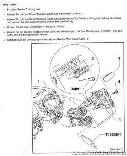

Ich möchte gern bei meinem Tiguan die Blende um das Radio und um die Luftschlitze ausbauen und dann in Wagenfarbe lackieren lassen!
Ich habe hier im Forum schon gelesen wie man die Blende um das Radio ausbaut! Aber leider habe ich noch nicht entdecken können wie das mit den Lüftungsschlitzen links und rechts neben den Türen geht! Schön wäre es wenn jemand auch noch ein Bild hätte, wo man genau den Kunsttoffkeil zur Aushebelung ansetzen muß, um keine Beschädigungen an der Blende zu verursachen!
Vielen Dank für Eure Tips!
Liebe Grüße
Günter:)

Da kann man es etwas sehen, sind 4 Klammern an den Lüftungen ! ( 2 R 2 L oben und unten seitlich )
Da vorsichtig mit einem Keil bei und dann ziehen..... ganze Düse in der Hand :)

Ich hätte da auch etwas anzubieten, siehe Anhang. Bezüglich den seitlichen Luftdüsen... die solltest mit einem entsprechenden Plastikkeil ebenfall rausgehebelt bekommen.
Gruß Ferdi
Gruß Ferdi
Super Ferdi,
das hilft auf jedenfall schon einmal weiter!

nein der sitzt hinter dem Airbag Schalter ,dahinter ist noch eine schrauben,es ist nicht schwer hebel die blende und den schalter vorsichtig raus denne noch die schrauben dahinter ( je 1 ) und denne kannst du die ganze blende vorsichtig aushebeln
Gruß Ferdi
@mappsee
das sieht genau so aus wie auf dem bild
