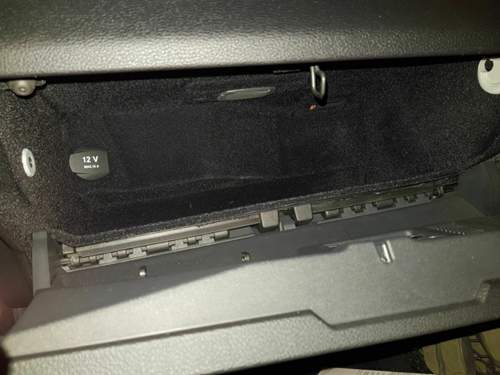

Hallo Leutz.
Die Herzogin – C207, AMG Line, Bj 07/2009.
Das Radio das drin ist – ist ein Audio 20 (oder NTG 2 oder 3) mit dem separatem Bildschirm – gehe von aus dass das Standard war.
Und in den Einstellungen schon alles ausprobiert - gibt wirklich nicht viele optionen.
Da im mom nur das Telefonieren ueber Bluetooth funzt (ach ja und kein NAVI Knopf an der Einheit) – jetzt wollte ich wissen welche neue/gebrauchte Einheit ich brauche um vom Telo auch mp3 mukke zu hoeren?
Wenn ja, kann ich X-beliebige Einheit (aus A, C oder E Klasse) einbauen (wie NTG4 oder 5) ohne den Bildschirm zu tauschen?
Oder kann das ein SW update das auch loesen?
Danke euch mal fuer die Muehe
Willi

Hallo Willi,
Bildschirm und Headunit sind getrennte Komponenten.
Austauschbar sind die, wenn es von den Maßen und den Anschlüssen passt, da wurde und wird viel geändert, erkennbar an der Zahlenkombi der Neue Telematik Generation, zb. NTG 2.3 oder NTG 4.5 usw.
Welche NTG werksseitig bei dir verbaut ist, kannst du über die Datenkarte herausfinden.
Schwieriger wird es sein die passenden Alternativen herauszufinden.
Such mal im 204 bzw. 212er Forum in den FAQ, da ist meine ich eine Übersicht der verbauten NTG.
Geht das mit der Tele Mucke nicht per Bluetooth oder über die USB-Schnittstelle?
Da würde ich erstmal ansetzen, bevor du Geräte austauscht.

Hallo Willy,
schau mal in das Fach unter der mittleren Armauflage, da müsste eine USB-Buchse sein.
Im Handschufach ist noch serienmäßig eine AUX-Buchse (entfällt bei Code 518 Media Interface) zu finden.

Gerne, hast du die AUX und USB Buchsen gefunden?
Themenstarteram 19. Januar 2018 um 14:38
Hallo Juergen.
Leider kein Erfolg.
Im Handschuhfach folgendes gefunden. Licht (oben angebracht), 12V Buchse (hinten angebracht), Klima-/Lueftung (Farbe Weiss) (angebracht Mittelkonsolenseitig).
Und im Mittelfach ist auch nix.

Kurios, die AUX ist serienmäßig, außer bei MediaInterface, aber dann müsste dessen Buchse da sein.
Ob du Media Interface Code 518 hast, könntest du ja leicht im Web feststellen.
Kannst mir auch deine FIN/VIN per PN schicken, dann schau ich nach.
Vielleicht schreibt noch jemand mit einem Coupe aus 2009, was an Aux/USB da ist oder auch nicht.

Themenstarteram 20. Januar 2018 um 18:16
Hi Juergen und Jock. Danke euch beiden. Hier die Fin url https://www.datamb.com/vin/GOYPnl26Gy8ALN8W3
Aergere mich sebst jetzt, bei Tageslicht hat sich das ding einfach versteckt/verkrochen..... . War jetzt am Handschuhfach und der aux ist Links . Bei mir Beifahrer. Dachte alles ist richtung Mittelkonsole.
Naja jetzt wird meine bessere Haelfte nun den DJ machen = Chaos ist vorprogammiert.
