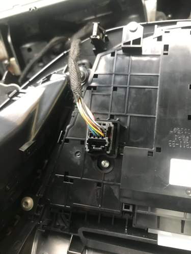

Ich habe einen B-Max und da gab es das Sony-branded Radio nur mit 4“ Farbdisplay. Sync ist ein separates Modul für Bluetooth und USB. Habe dann einfach das Display gegen ein 5“ Navidisplay getauscht. Ging ohne Änderung der Konfiguration. Pin 6 und 12 waren für die Rückfahrkamera und beim Navi läuft da die Stimmausgabe drüber. Haben dann das 4“ Farbdisplay in ein Auto mit monochromen Display gebaut. Mit Visteon meinst du die Fordtastatur ohne Sonyklavierlack? Das ist völlig egal, ob Visteon, Sony, mit oder ohne Navi. Ist der gleiche Stecker. Und kommuniziert über Linbus mit dem Display. Das kann man sogar außerhalb des Autos ohne Radio testen ;-)
.jpg
Das müsste die Abdeckung vom Fiesta sein mit Belüftung für das Navi und im Vergleich die Displays und Bedienfelder
+2

Das mit den Steckern trifft es relativ gut, und die Bilder sind auch erstmal ganz hilfreich, werfen aber weitere Fragen auf.
Von dem Was ich Verstanden habe, sollten mindestens 2 Stecker in das Werksradio gehen.
Einer für Kommunikation mit Can-Bus und Lautsprechern
Einer für Warnblinker und ZV
Auf deinen Bildern geht aber nur ein Stecker, augenscheinlich der für ZV und Warnblinker? in die Einheit..
Mir Fehlt da aufjedenfall der Anschluss für den Breiten Kommnuikationsstecker.
Vielleicht wäre es einfacher das Display komplett zu entfernen..Der Plan war eigentlich ein entsprechendes CAN-Bus modul zu kaufen, welches erlaubt das Display über die Lenkrad Tasten zu steuern, damit Uhr und Fahrzeugeinstellungen weiterhin verfügbar bleiben, aber eben bei der Adapterauswahl ist es wichtig das genaue System zu kennen.
Auf Steuerungsebene muss es da ja unterschiede geben, sonst würden die Adapter ja nicht nur explizit für jeweils eine Konfiguration verkauft :/

Folgende Module sind bei dir mit Sonyfront verbaut:
Syncmodul für Bluetooth
Radio mit CD-Schacht mit Syncstecker und Lautsprecher/Canbus etc
Bedienfront mit Sonylogo
Display
Die müssen alle miteinander über unterschiedliche Bussysteme kommunizieren. Die Konfiguration ist im Auto abgespeichert.
Der Stecker am Bedienpanel ist für Warnblinker, ZV Spannungsversorgung und mit einem einzigen Kabel, dem Linbus, mit dem Display verbunden.
Beim Nachrüsten werden die großen Displays mit Android meist als Ersatz für das originale Display genommen oder das Bedienpanel auch mit verdeckt.
