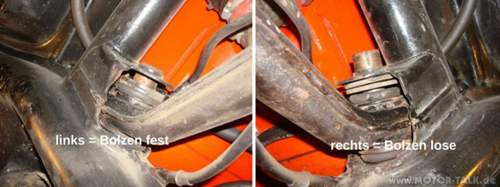

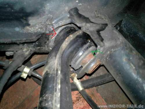

So ich habe die guten stücke jetzt drauf. Bild siehe unten. Jetzt habe ich das problem dass er hinten auf der fahrerseite ca 1,5-2 cm raussteht und hinten beifahrerseite passt es. Hintrn fahrerseite stelt der ganze wagen auch ca 1 cm höher. Ich habe einen schräglenker. Bekommt man das noch so eingestellt dass es passt?
Themenstarteram 20. Dezember 2013 um 19:28
Andere seite
Themenstarteram 20. Dezember 2013 um 19:33
Fahrerseite
Themenstarteram 20. Dezember 2013 um 19:34
...und beifahrerseite
War dein Häuschen mal runter? Sind das originale Kotflügel? Daran kann es dann schon liegen.
Wenn er unterschiedlich hoch steht,ist beim tieferlegen etwas falsch gemacht worden.
