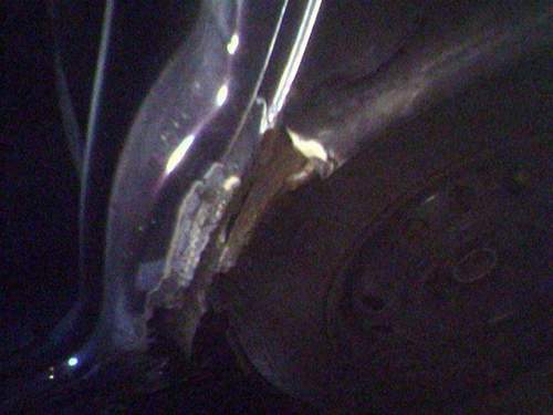

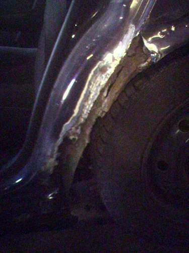

Nachdem ich heute meine schweller neu machen wollte,hatte ich am radkasten 3 komische blasen unterm lack gesehen,gut dachte ich.....muß halt gemacht werden....stech rein und schwupps habtte ich den halben radlauf in der hand......totall vergammelt.
habe mir nun eben reparatur radläufe bestellt,allerdings habe ich davon überhaupt keine ahnung wie mann sowas einschweißt.
Sieht momentan echt übel aus.........hoffe das bekommt mann wieder hin?
Habe mal 2 fotos angehängt.Handy bilder also nicht wunder.
Kennt irgendwer irgendwo eine gute anleitung für sowas??
Danke im voraus.

grüss dich......
also das kommt mir sehr bekant vor....ich habs bei meinen vor etwa 5 6 jahren gehabt.........
dazemal hab ich alles ausgeschnitten (blechschere) und passend zum einschweissblech angepasst.
binn dann das war de Beifahrerseite hinten zu ner werkstatt hin und die hatten es mit MAG angeschweisst bw angeheftet naya de qalli war halt net das beste vom schweisser typ aber passte...nachgearbeitet und gespachtelt, lackiert fertig. an der fahrer seite war ich schlauer..... ach de selbe vorarbeit nur diesmal habe ich geschweisst das war mein 1. mal mit WIG das war erstklassige arbeit mit dem schweissen.... also ich kann dir als tip geben...geh zum baumarkt oder so und leih dir nen MAG oder WIG schweissgerät aus wenn de nich schon sowas hast und naya den rest haste oben schon gelesen^^. MAG schweissen is easy....aber vergiss bitte nich alle stecker von den steuergeräten abzuklemmen sowie die batterie...
viel erfolg
das sieht ja übel aus...
aber mal eben ne anleitung kann man einfach nicht geben... ich habe 3,5 jahre bis zur gesellenprüfung dafür gebraucht... :p
aber um dich zu beruhigen, ja das kriegt man wieder hin. wenn man ein wenig mit blech, flex und schweißgerät umgehen kann, dann kann das auch ein geübter hobbybastler. das geht schon...

so ne pillepalle schweißt man nicht WIG... MAG-Schweißen ist da angesagt...

ich würd ma sagen DOCH...........
ich schweisse lieber 10 mal mehr mit WIG als 1 mal mit MAG/MIG.
WIG macht alles schön sauber aber das MAG gebabse das is net mein ding. und da ich das WIG von mein vater ausgeliehen bekommen habe, hatte ich nix bezaht noch nicht mal was für das Argon gas.
ich meinte ja auch grundsätzlich. wenn du kostenlos die möglichkeit hast, WIG zu schweißen, dann schweißte halt WIG... ;)

In wie fern sich die schweißgeräte unterscheiden (von wegen anfänger geeignet, usw.) kann ich dir nicht sagen, schweißgerät ist schweißgerät. nimm das was du kriegen kannst (nur nicht dein elektrodending).

Nach entlichen fexscheiben,streiterein,ärger mit lieferungen,und mein gott soviel rost,habe ich mich entschloßen sowas nie wieder zu machen.;ir war abends trotz atem schutz maske gehör schutz und schutzbrille,schlecht vom rost staub.....
#Der vectra sah von ausen noch so gut aus,da dort so enorm viel gespachtelt worden ist,das da unter gar kein blech mehr war.
Ich habe mitlerweile beide schweller neu machen müßen,nicht nur die schweller teilweise war die ganze boden gruppe und die sachen hinterm schweller weg gerostet.
beide radläufe sind nun neu und an beiden heckleuchten,da unter,waren die blech auch weg.
Wenn ich nun das mit vor 2 jahren zusammenrechne,habe ich mitlerweile alles was an blech an diesem fahrzeug da war,getauscht.....
Ist kein scherz von reserve radmulde bis vorne zur spritzwand ist einiges an neuen blechen rein gekommen.
So ein stark verrostetes ding habe ich noch nie gesehen,und teilweise war ich kurz davor das ganze ding einfach nur noch kaputt zu schneiden........
Nichts desto trotz bin ich jetzt gerade fertig geworden,nun muß noch geschlifen werden,gespachtelt und lackiert.
Traurig ist das sogar die bleche die vor 2 jahren rein gekommen sind,anfangen zu rosten,entweder liegs am blech oder an meinem unterboden schutz usw.Ich weiß es echt nicht zu mal alles mit rostschutz farbe,streichbaren unterbodenschutz " dick drauf " hohlraum versiegelung usw gemacht worden ist....es rostet trotzdem zwar nicht stark aber in weiteren 2 jahren kann man die wohl wieder austauschen......
Schade um den vectra nochmal tue ich mir das nicht an.
